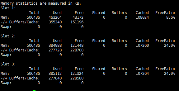

接入交换机内存会逐渐变高,一个星期后会在90%以上。
问题一:客户端导致dhcp无法获取到ip;
问题二:交换机无法ping通、telnet、ssh失效,只能现场重启交换机;
现状:snmp网管软件监控,超过80%后选择中午12点重启,不影响生产。如果不重启可能就要跑现场了。

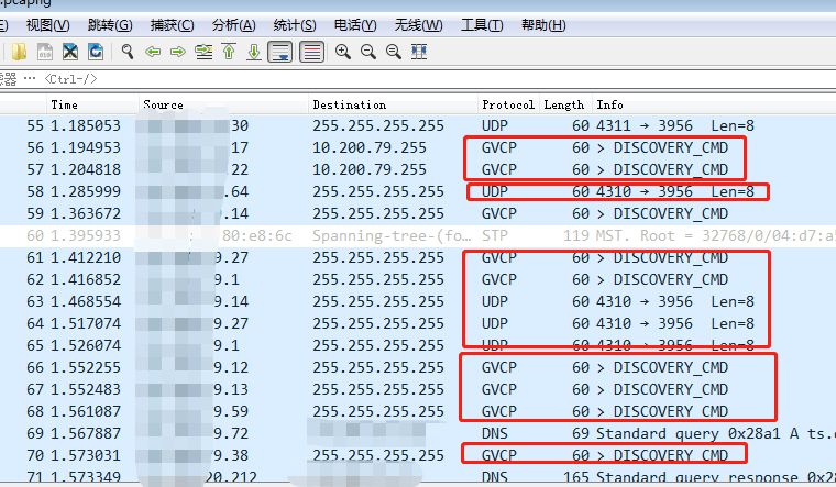

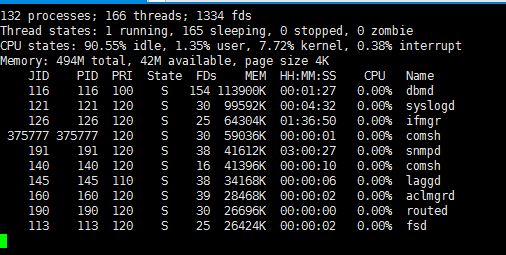

dbmd进程内存较高,此种情况已持续大半年了,怀疑是接入下面的pc上安装的相机软件会发一种寻找局域网其他相机的包。以前在接入层抓过包。
为这问题还做了广播包限制
请大神帮忙分析JID116进程,是否可以kill,对现有业务是否影响;还有什么其他建议。
GVCP是摄像视频流,你看下交换机各个接口的带宽,我怀疑是有大流量,找到大流量检查下,交换机的进程不能kill
看下型号,版本,是否是软件bug,有点像内存泄漏,有没有大量报文上送交换机
