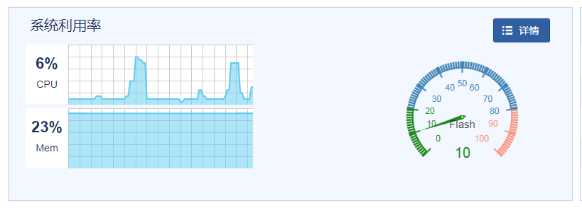

如下图所示,正常时间CPU利用率大概是3%-6%,但是每到过3分钟左右,CPU的利用率就涨到15%左右,持续10秒,然后又降到正常利用率,周而复返。。。这期间没有明显的会话增多现象
在CPU涨到15%左右时,使用dis process cpu slot 1查看了,发现是如下2个家伙的原因(每次差不多的CPU利用率):
 JID     5Sec     1Min     5Min       Name
 218    3.3%     0.0%     0.5%       aprd
 237   7.6%      0.6%     1.2%       ntopd
但是,在CPU正常和涨到15%s左右时,使用display process job 237 查看ntopd,它都一直是 Process state: sleeping
特来请教处理方法,望详细解答,谢谢

ntopd占的CPU较高,因为一直在写日志,所以ntopd会比较忙 ,你这个不高的,运行基本没啥异常
请问一下,ntopd是日志进程,那么aprd是什么进程呀,这是什么原因呢
