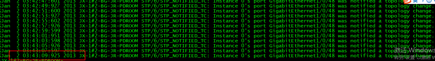

交换机日志显示时间不正确,已经配了ntp配置,配置如下:# ntp-service enable ntp-service source Vlan-interface1 ntp-service unicast-server 192.168.xx.xx ntp-service refclock-master # clock timezone beijing add 08:00:00 #

到服务器能不能正常通?能的话display ntp-service status看下是不是同步了,没有同步就用户视图debugging ntp-service all看下
Innovation 发表时间:2022-04-25
服务器是通的 没有同步
曾未来过 发表时间:2022-04-25
还是2013
display ntp-service status看了一下状态 服务器没有上来变成本地地址了127.127.1.0
带源vlan-interface1 ping一下服务器,感觉还是不通
是通的 我看其他交换机就行 这台就是没有同步。。。
好了 谢谢 大佬
曾未来过 知了小白
原因找到了   感谢各位大佬
在默认vlan1中删除这条ip address dhcp-alloc   就同步了
