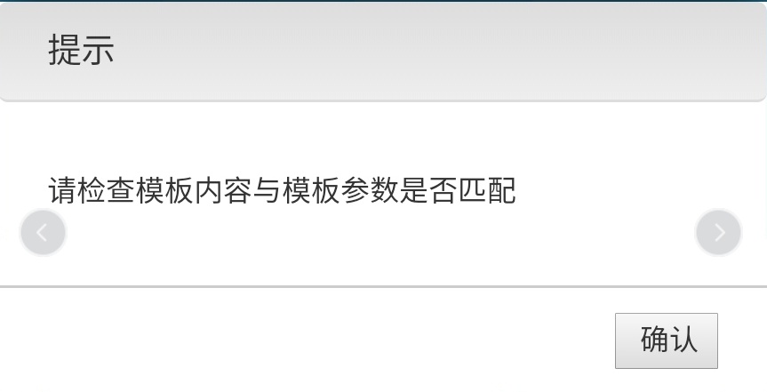

ACG做短信认证不成功
2022-04-25提问
  • 1收藏,3110浏览
输入手机号点击获取验证码时会弹出这个。并且也获取不到验证码。这是哪里有问题
粉丝:6人 关注:10人
检查下设备短信认证配置里的短信内容,和短信平台的短信模板相不相符,主要是格式要一致,不然平台那边不认,就会报错。
参考文档检查下配置:
http://www.h3c.com/cn/d_202009/1334133_30005_0.htm
