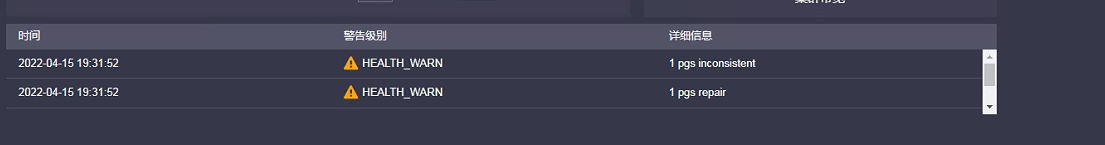

onestor页面报错。

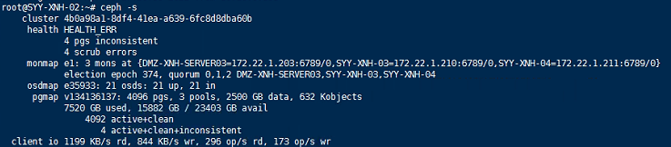

ceph -s查看

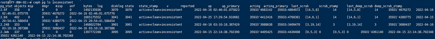

ceph pg ls inconsistent

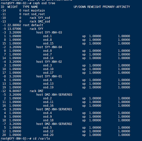

ceph osd tree
请问一下如何排查到有坏道的硬盘,因为此故障已经多次出现了 初步判断是硬盘坏道引发的。谢谢

health err主要是pg不一致导致的,手动修复不一致pg即可。怀疑是磁盘坏道引发,这个在系统上无法直接查到坏道,可以用如下方法进行排查:1、如果是lsi阵列卡,使用megacli -ldpdinfo -a0 | grep Media,查询是否有media error,如果计数较多则可能存在坏道。2、排查不一致的pg所在的磁盘,从第三张截图来看,有三个不一致的pg均在osd 14上,建议重点排查下这个硬盘。

谢谢,您了,请问一下第三张图哪里写的osd14的盘?

如楼上所说,建议先处理pg不一致,处理完再查一下可能回显里就没有0号盘这行了
