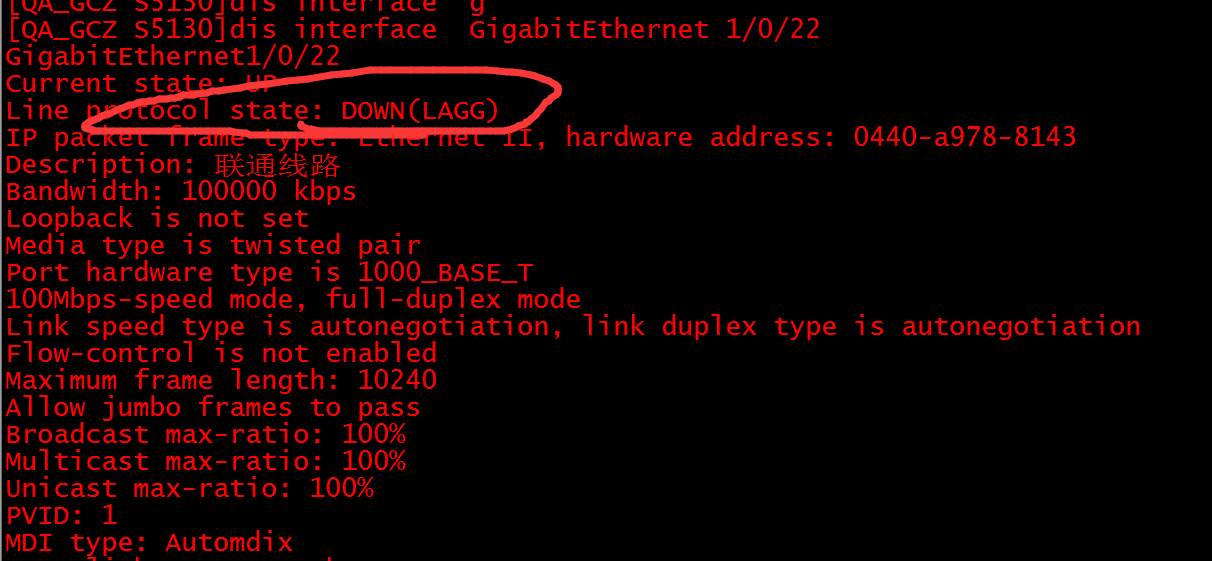

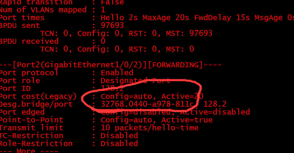

想问一下,我在交换机里面做了3个口子的链路聚合,现在22口是DOWN,是正常的吗?我把20口down了,22口还是没有反应,STP里面看了这个DP的MAC地址,但是在dis mac里面查询没有看到

Line protocol state: DOWN(LAGG)
你这应该是端口没有被选中,被聚合协议down 了,你看一下对端聚合怎么做的,可能是对端有问题

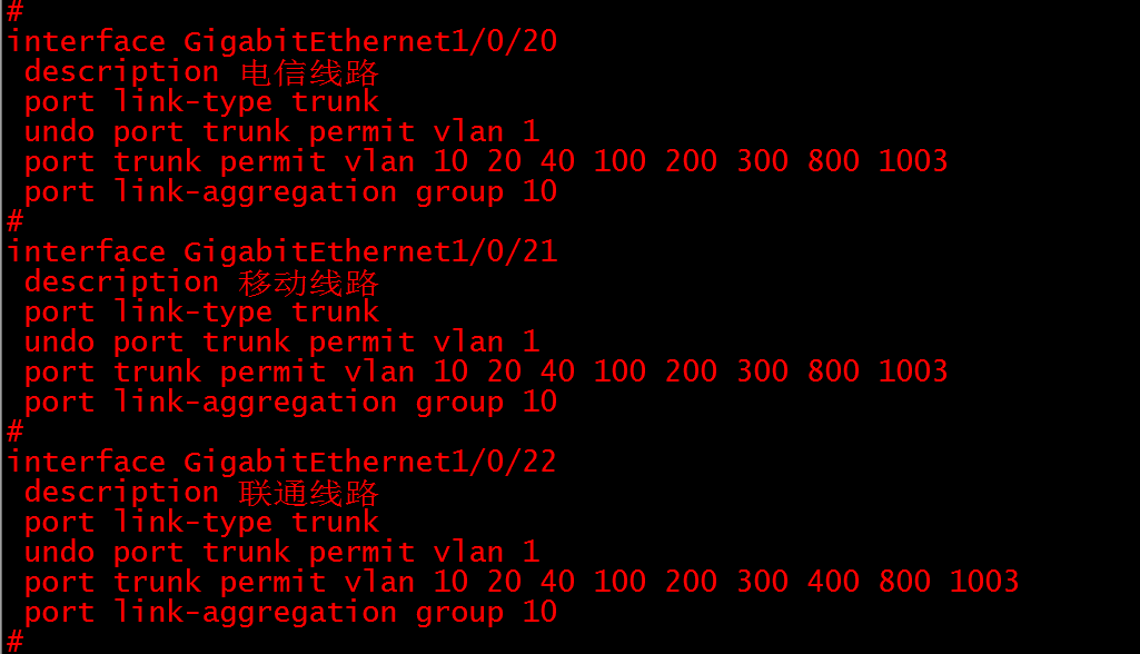

你红圈的接口也不对啊,一个是2号口,一个是22号口
就是想知道DP中的MAC_ADDRESS是哪个端口的,2口和22口DP都是一样的呀

链路聚合成员口的vlan配置必需一样啊,你22口为啥多配了一个vlan?这样必定不会成为选中端口。
(1)       属性类配置:包含的配置内容如表1-1所示。在聚合组中,只有与对应聚合接口的属性类配置完全相同的成员端口才能够成为选中端口。
表1-1 属性类配置的内容
配置项
内容
端口隔离
端口是否加入隔离组、端口所属的端口隔离组
QinQ配置
端口的QinQ功能开启/关闭状态、VLAN Tag的TPID值、VLAN透传。关于QinQ配置的详细描述请参见“二层技术-以太网交换配置指导”中的“QinQ”
VLAN映射
端口上配置的各种VLAN映射关系。有关VLAN映射配置的详细描述,请参见“二层技术-以太网交换配置指导”中的“VLAN映射”
VLAN配置
端口上允许通过的VLAN、端口缺省VLAN、端口的链路类型(即Trunk、Hybrid、Access类型)、端口的工作模式(即promiscuous、trunk promiscuous、host、trunk secondary模式)、基于IP子网的VLAN配置、基于协议的VLAN配置、VLAN报文是否带Tag配置。有关VLAN配置的详细描述,请参见“二层技术-以太网交换配置指导”中的“VLAN”
