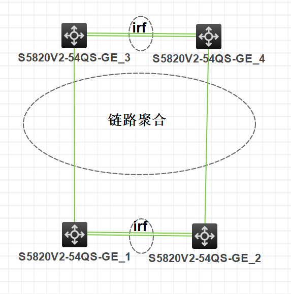

交换机堆叠后上联口配置 lacp mad检测我看官方文档里面说 :如果中间设备是一个IRF系统,则必须通过配置确保其IRF域编号与被检测的IRF系统不同。但是我没有配置这个会有什么影响吗 ? 还是说默认的话irf域编号会不同。
IRF有个默认domain,默认都是一样的,都是0,建议修改一下,不修改也没事

是的

我这边所有的domain都没有配置 没事就好 如果要写该的话就是每个irf要改不同的编号吗
zhiliao_UP4oou 发表时间:2022-04-27
是的
叫我靓仔 发表时间:2022-04-27

不配置可能会导致mad检测异常
