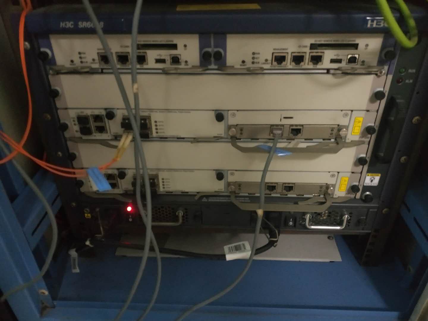

h3c sr6608+加电后不工作,电源灯亮红色,指示灯不亮
2018-08-16提问
  • 1收藏,3172浏览
加电后电源灯亮红灯,指示灯不亮,设备不工作
感觉电源坏掉了,我看有2个电源,两个电源都上电了吗?右边的灯没有亮,有插电吗?
排查一下电源插排,换到其他插排试一下,如果现象一致,拔掉电源,将电源模块插拔一下,如果有条件,做一下替换测试,找一块正常电源插上去看看能不能好,如果能好,说明电源模块有问题,如果还不好,说明机框有问题了。
如果是硬件问题,需要打400找售后更换了。

电源开关打开了吗 ?
