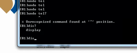

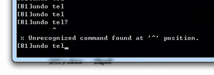

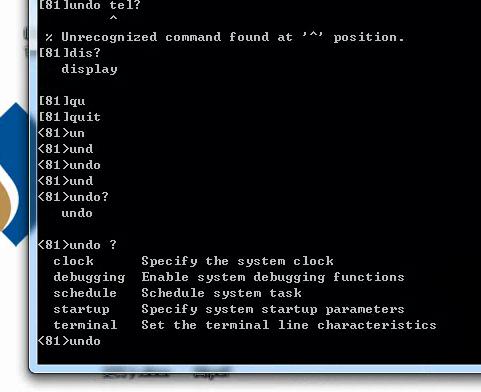

系统视图下,undo telnetserver enable
回复zhiliao_51041:
刚查了下,这个是老V3交换机,不支持关闭telnet。有一种办法,可以在直接在user-interface下指定登录服务为ssh则telnet端口关闭
功夫熊猫 发表时间:2017-08-04 更多>>
不对
zhiliao_51041 发表时间:2017-08-04
补全没有这条命令
回复zhiliao_51041:
zhiliao_51041 知了小白
不对21231321212323123
111111
反馈下版本
稳住,我们能赢! 发表时间:2017-08-04 更多>>
反馈下版本
粉丝:12人 关注:8人
user-interface vty 0 4
 undo  shell
save
