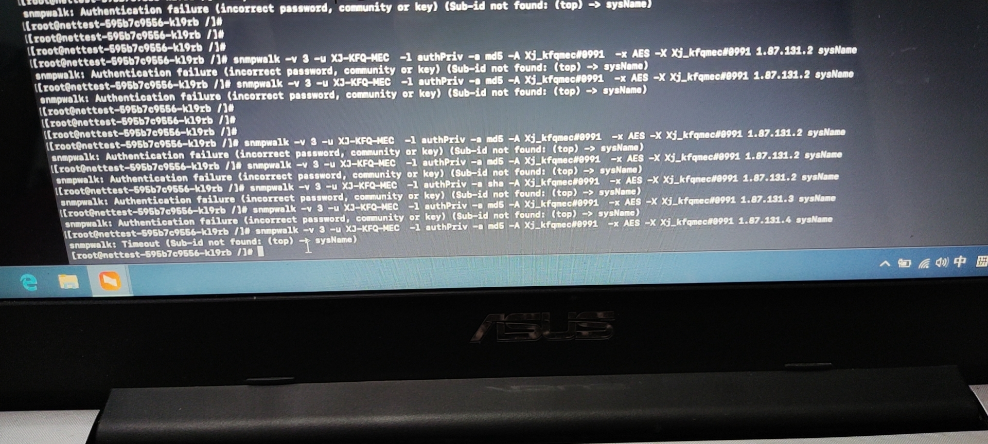

SW12508、SW6900,应客户要求,配置SNMP账号密码,路由已经验证打通,可是对方测试SNMP的时候不成功,如何验证自己的配置的SNMP是否成功?
客户那里要求说配置SNMP V3 配置上账户密码即可,也不需要推送信息。
不知道这样对不对?

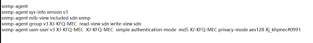

snmp-agent mib-view included sdn snmp   这个不知道什么意思,手册上有这条,就随便加了个名字SDN。
snmp-agent group v3 XJ-KFQ-MEC read-view sdn write-view sdn   这个命令也不知道什么意思,XJ-KFQ-MEC 这是客户给的用户名,我理解是这个用户名能访问SDN下的信息。   不知道这样理解对不对?
有大佬,遇到这样的需求吗?
只配置SNMP V3的账户密码,问需要什么权限也没有说,就只把管理vpn 名称和ip地址,还有账号密码给我了。
对方说不行。

snmp-agent mib-view命令用来创建或者更新MIB视图的信息,以指定NMS可以访问的MIB对象
snmp-agent group命令用来创建一个SNMP组,并设置其访问权限
snmp-agent mib-view   ,是关于SDN项目的SNMP,应该是应该要读取权限,和写权限。
这个要这配置,最高的读写权限怎么配置?
