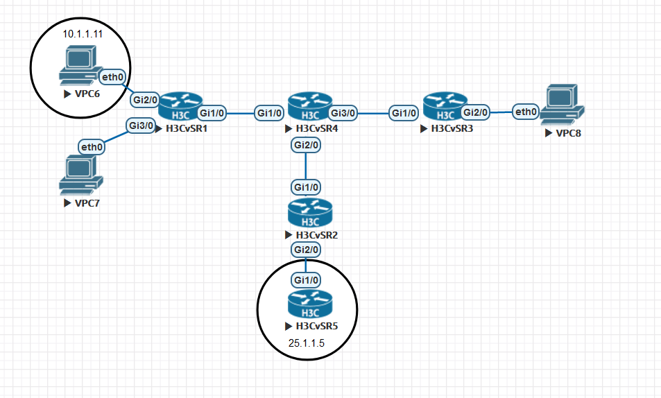

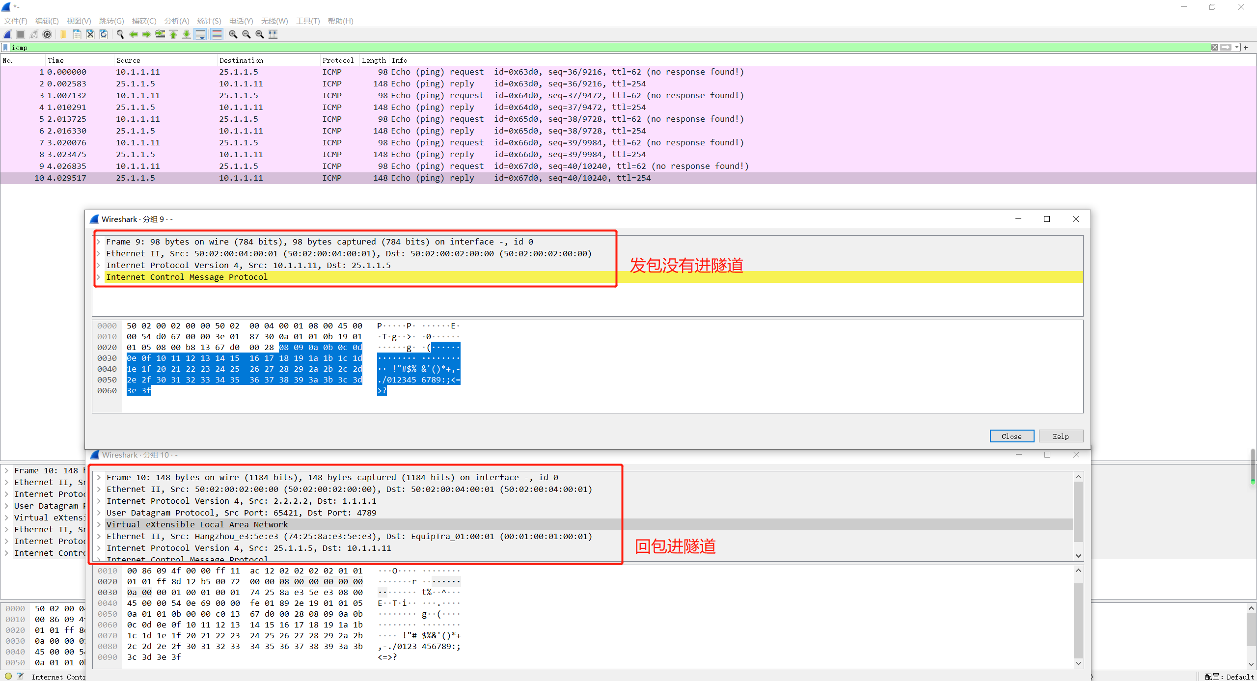

拓扑如图,10.1.1.11去ping 25.1.1.5时在vSR2的G0/1口上抓包,来和回的包只有单边进了VXLAN隧道
版本如下:
H3C Comware Software, Version 7.1.064, Release 1340P1201
Boot image: flash:/VSR1000-CMW710-BOOT-R1340P1201-X64.bin
附抓包截图:

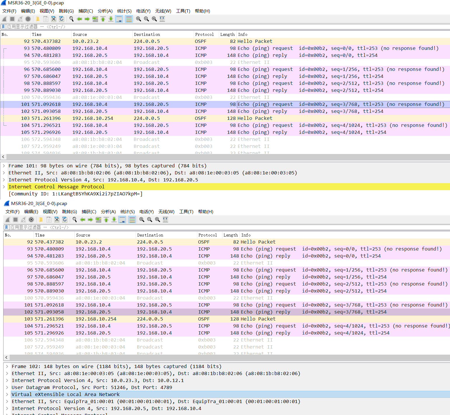

复刻成功。
应该是你的配置问题,导致发包时没进隧道而走了常规的路由转发,但回程正常走了vxlan。
我是用ospf让全网路由可达,然后把其中一侧的一个不是本地设备网关的int vsi关了。

你在sr4 g1/0 和2/0 分别抓包看下流量是否进入隧道封装

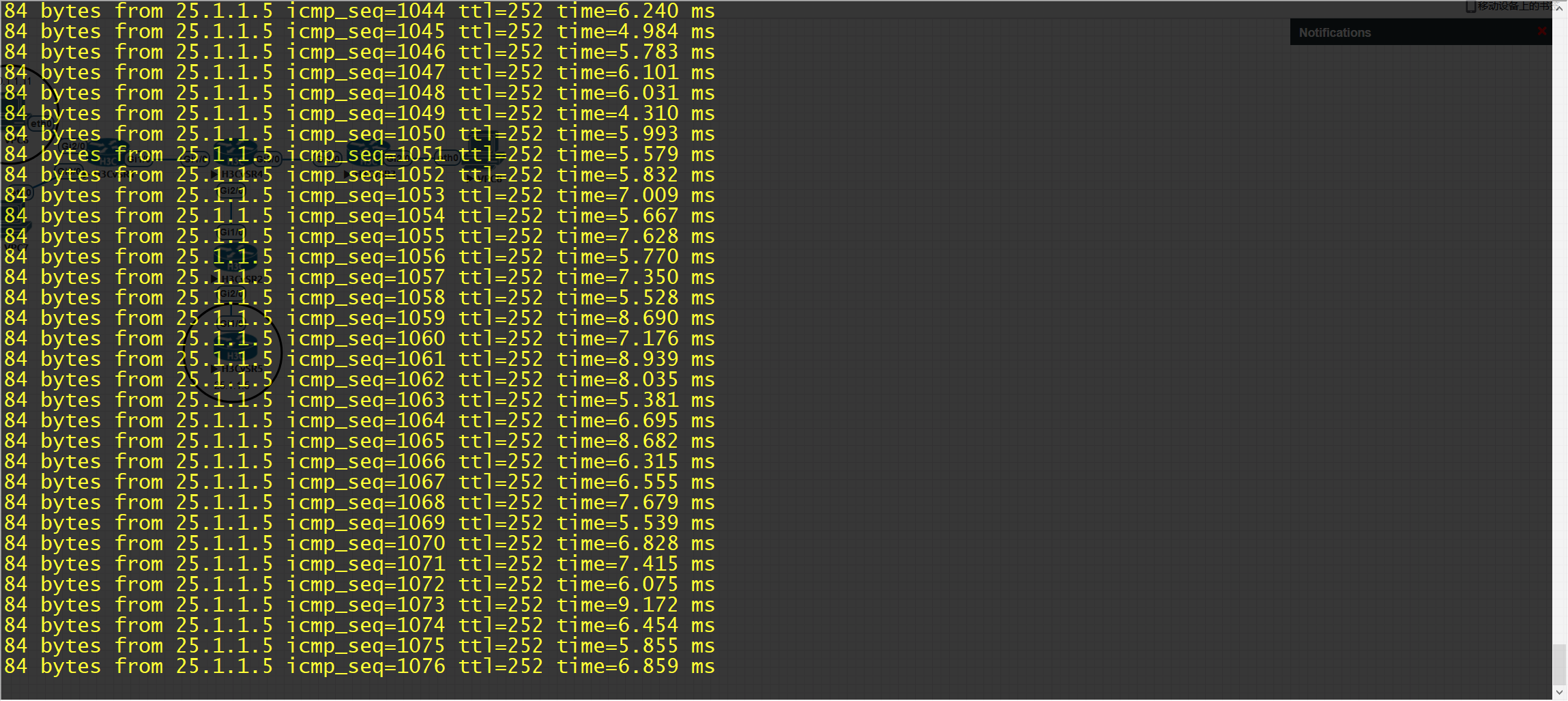

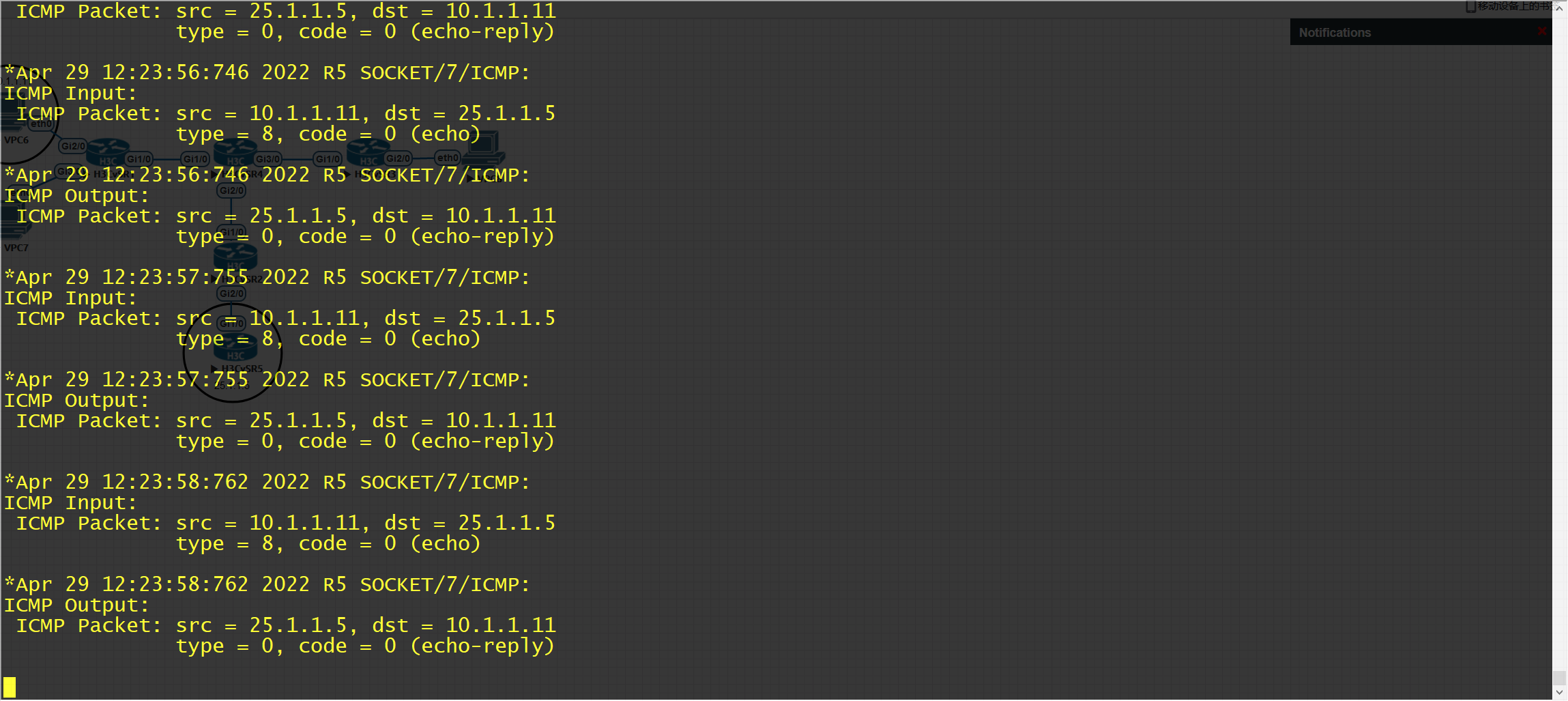

再补充几个截图,看回显和debug应该是通的
