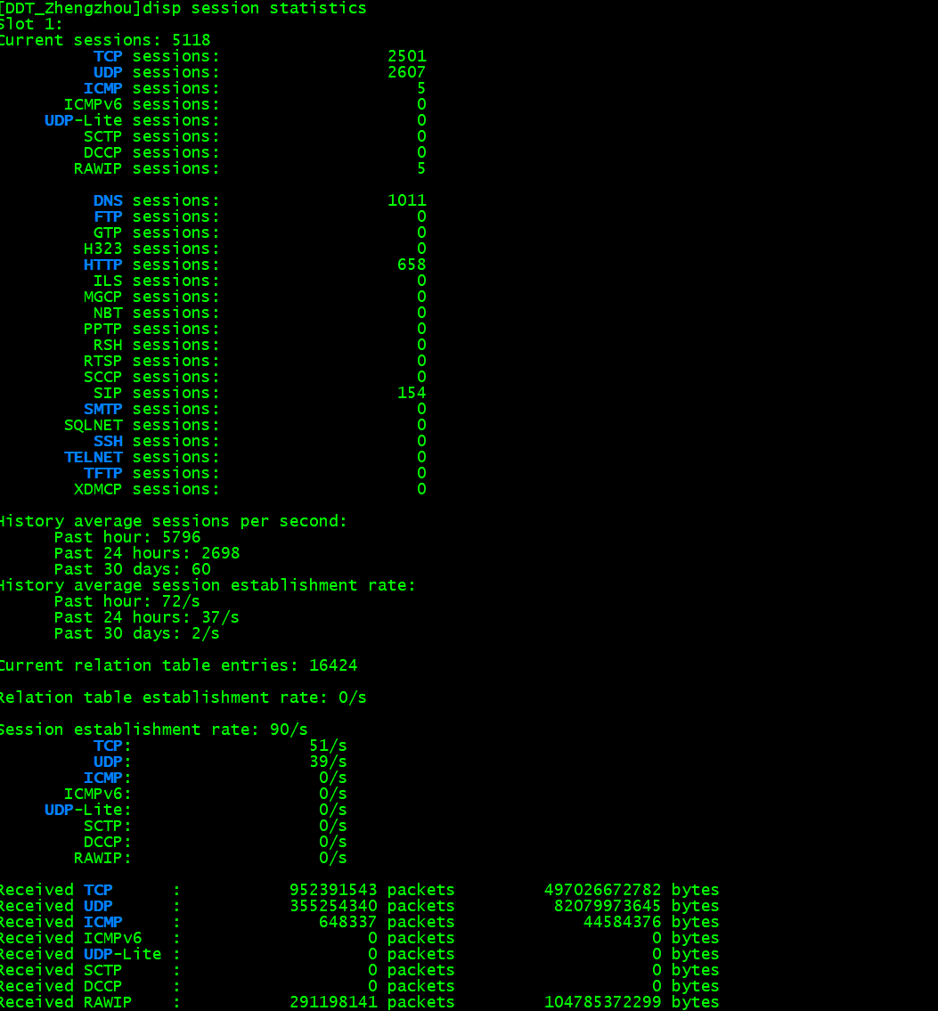

防火墙3口连接1个网段的终端(192.168.11.0/24),7口连接另一个网段(192.168.1.0/24),之前一直好好的,最近突然,11网段ping 1网段,延迟大,网络业务使用卡顿。
但是看设备接口流量和会话状态,也没有异常流量和会话,但是看到设备CPU有时在60%70%以上,这会是跟设备性能不足有关吗?求大佬帮忙分析下

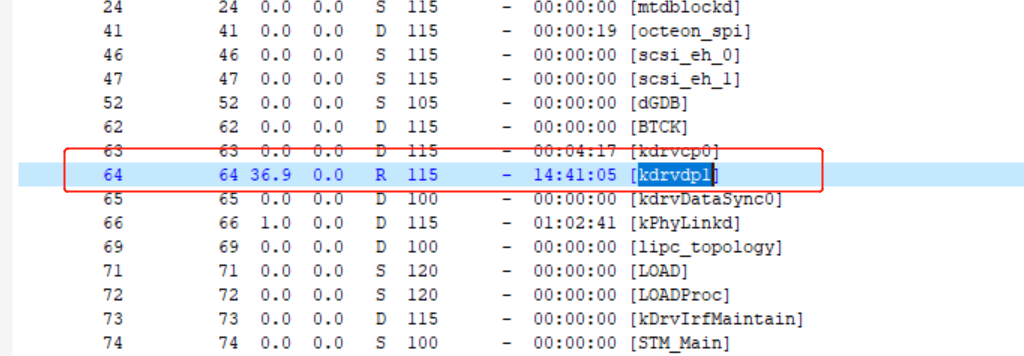

cpu是有点稍稍偏高,建议可以看下具体是那个进程:
dis cpu process,然后针对进程去看下原因

已找到原因,多谢,由于下层交换网络出现环路导致的
zhangxuchen 发表时间:2022-04-30
这个是转发进程,应该就是流量打的原因
知了知了 发表时间:2022-04-30
嗯嗯,是的,下层环路流量转发到了防火墙,但是防火墙将这些包给丢弃了,但是防火墙还是会先收这些包,才导致防火墙上看不出有异常流量和会话,但是收这个动作占用资源了

目前看到这个进程占用较高
这个是转发进程,应该就是流量打的原因
