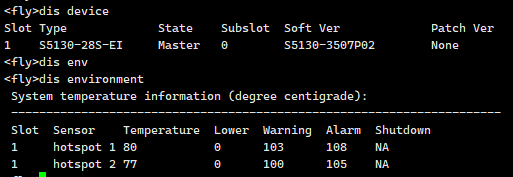

S5130-28S-EI 温度高,风扇重启转,但是平时不转,请问能调节温度低一点转吗?
粉丝:3人 关注:0人
无法调转速,只能调告警阈值
一般来说不用关注,设计上肯定是有考量
(1) 进入系统视图。 system-view (2) 配置设备的温度告警门限。 temperature-limit slot slot-number hotspot sensor-number lowlimit warninglimit [ alarmlimit ] 不同温度传感器的温度门限可能不同,请先使用undo temperature-limit命令恢复缺省情况后,再通过display environment命令查看设备的缺省温度告警门限。 高温告警门限必须大于低温告警门限;Alarm高温告警门限必须大于Warning高温告警门限。
zhiliao_aoSVlF 发表时间:2022-05-01 更多>>
请问如何调告警阈值 ?
zhiliao_EtDST 发表时间:2022-05-01
配置温度告警门限 1. 功能简介 通过以下配置任务,用户可以根据实际应用的需要配置不同的温度告警门限,来监控设备上不同位置温度传感器的温度。 设备可配置的温度告警门限包括:低温告警门限、一般级(Warning)高温告警门限、严重级(Alarm)高温告警门限。 如果温度低于低温告警门限、高于一般级或严重级高温门限,系统均会生成相应的日志信息和告警信息提示用户,并通过设备面板上的指示灯来告警,以便用户及时进行处理。 2. 配置步骤 (1) 进入系统视图。 system-view (2) 配置设备的温度告警门限。 temperature-limit slot slot-number hotspot sensor-number lowlimit warninglimit [ alarmlimit ] 不同温度传感器的温度门限可能不同,请先使用undo temperature-limit命令恢复缺省情况后,再通过display environment命令查看设备的缺省温度告警门限。 高温告警门限必须大于低温告警门限;Alarm高温告警门限必须大于Warning高温告警门限。
