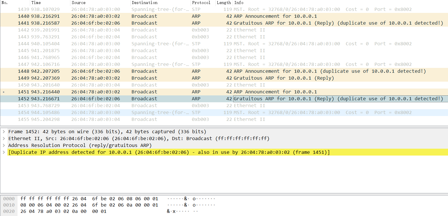

原因是本端用来探测冲突的免费arp被对端响应(nat server也会响应免费arp)。
我在模拟器上测试也会弹日志,抓包可以看到arp冲突。
不过可能受制于现场条件,你应该不是把原来那个地址直接删了,而是改成了其他同段地址吧,直接把主地址删掉的话就算有nat server也不会有冲突的。

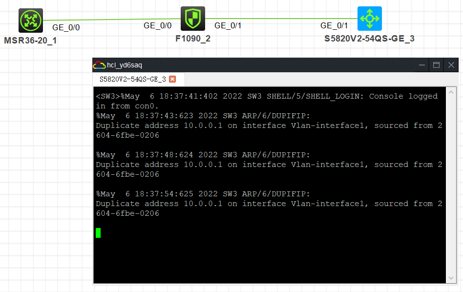

图为配地址时的报错。

1、如果你确定两端都删掉了IP,重新添加新的IP,把接口shutdown 在undo shutdown ,清除arp。reset arp all,
2、dis arp 看是否有冲突的表项
3、原来好像在华为上碰到过类似的问题,配置nat server  的地址后会发ARP检查,你的防火墙和交换机直连,地址和交换机冲突,所以提示了。你可以测试一下,防火墙接口正常配置,把交换机的地址改成.3 看还提不提示了

我好像想起来了,你看看对不对 就是NAT server会定期探测映射后的公网IP地址是否存在,你看看是不是你的nat server里面吧内网和公网IP搞反了
看你的回复,应该是在链接交换机的接口做的nat server 那基本就没问题了,就是定期探测公网IP导致的
