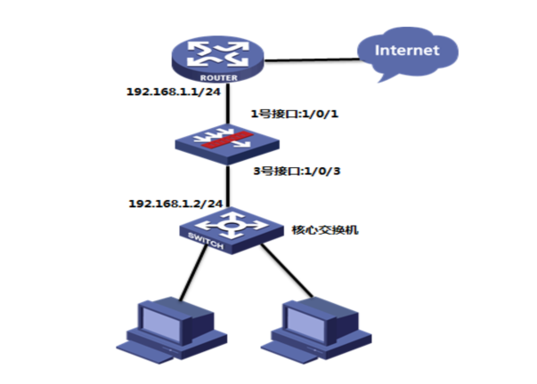

现有需求环境,上、下都是交换机,要在中间部署这个防火墙,不能改变网络架构(不能用路由模式)。现在把接口改成二层了,链路类型、vlan等等各种都试过,策略也写了any到any,但上下两个交换机就是不通

如下组网图所示,在原有的网络中增加防火墙来提高网络安全性,但又不想对原有网络配置进行改动,所以需要防火墙采用透明模式部署;其中GigabitEthernet 1/0/1接口接原有路由器的下联口,GigabitEthernet 1/0/3接口接原有的交换机上联口。
2 组网图

检查接口的安全域配置。
在安全域中import 接口后加上vlan
按照一楼的检查配置或者是把配置发一下
