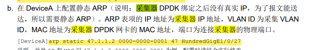

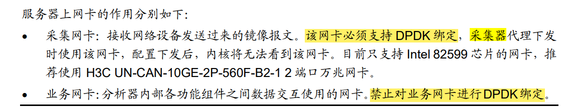

DC场景中部署分析器,需要部署采集器,请问一下采集器的采集网卡DPDK怎么绑定?
怎么看DPDK的ARP

首先DPDK网卡当前不支持绑定。
配置静态arp的原因是再分析器上配置完采集任务的时候,由于dpdk网卡的限制,分析器采集网卡会消失,所以交换机去往采集器采集网卡的路由也会消失,所以需要在互联设备上手动写一条静态arp指向采集器采集网卡。mac就是采集器采集网卡的mac,在安装采集器的时候请提前记录
不支持绑定?意思是不需要去手工绑定吗 只需要配置静态ARP吗

绑定可参考这两个案例
ARP在交换机上绑定。全部都是交换机上查询,案例写得很清楚,一一对应查询出来绑定即可。
