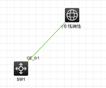

本端sw1交换机单链路直连专线网络核心交换机(俩端接口类型为access)本端G1/0/1口stp状态为Discarding,本端开启了全局stp,请教故障排除方法及拍错思路
您好,有环路了,或者出现了BPDU单通,这种情况如果有环路建议排查下环路,如果不存在环路,那么建议网络中设备STP的开启或者关闭状态保持一致,否则很可能出现BPDU单通,导致接口被discard
谢谢,BPDU单通理解了,环路指的是sw1和专线网络中产生环路还是专线网络内部有环路?

1、用三层口互联
2、如果非要用二层口,可以undo shutdown下在观察下交换机的日志

dis stp brief,看一下Protection里的描述,如果不是None就说明接口是被stp的相关保护机制阻塞了,根据相应机制去排查即可。如果是None,说明是被生成树的正常计算阻塞的,建议检查一下拓扑,看看成环。
