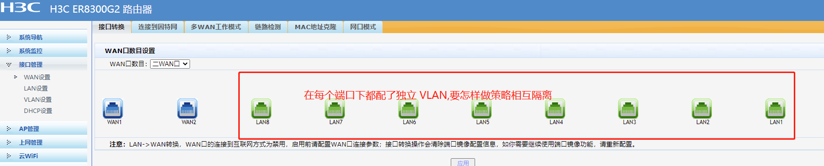

每个LAN 下做了VLAN,  相互二层隔离
每个LAN 下做了VLAN 要相互隔离,二层流量转发的tag也已经分开。需要怎样做策略隔离
您好,这个只是二层流量转发的tag,如果三层网关可达ip业务一样可通。
也就是现场如果有跨网端访问只配置这个实现不了。
需要在配置访问策略才行。
