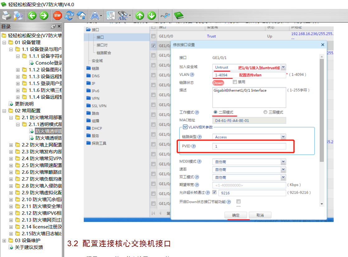

假如防火墙设置了透明模式之后,我的管理vlan又是vlan10
2022-05-10提问
  • 1收藏,2114浏览
那我这里accrss是不是也要改成10才能管理到这台防火墙
把VLAN那里改成10就行了,access不存在PVID概念
pvid是trunk模式的
是的,因为虚接口如果没有关联物理接口,就是起不来的,所以要直接把互联的物理接口access进vlan 10,这个vlan10只有本地意义

我改成1-4094 和改成vlan10的效果有什么不一样吗
zhiliao_SI5CzD 发表时间:2022-05-10
1-4094就是trunk了
叫我靓仔 发表时间:2022-05-10
回复叫我靓仔:
但是为啥我在防火墙的命令行里看见这两个type接口类型还是A呀
dis this接口看下,web只是作为参考,以命令行为准
设置成1-4094的话显示是access的1 但是这样子我管理网段的vlan10就起不来 导致无法管理这台防火墙
