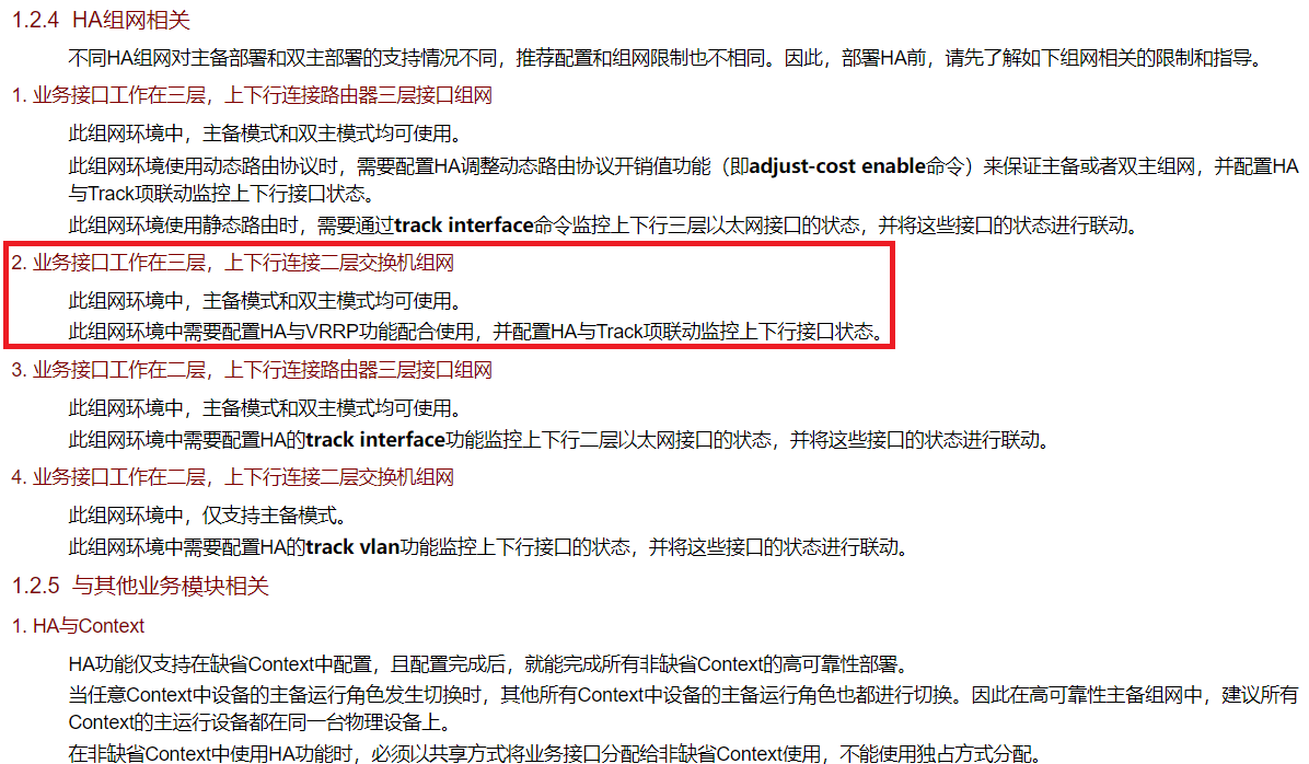

可以配置RBM组网,设备会通过HA通道同步设备的会话信息,切换在1s左右

通过hot-backup enable热备业务表项,通过track和vrrp来实现快速切换。
