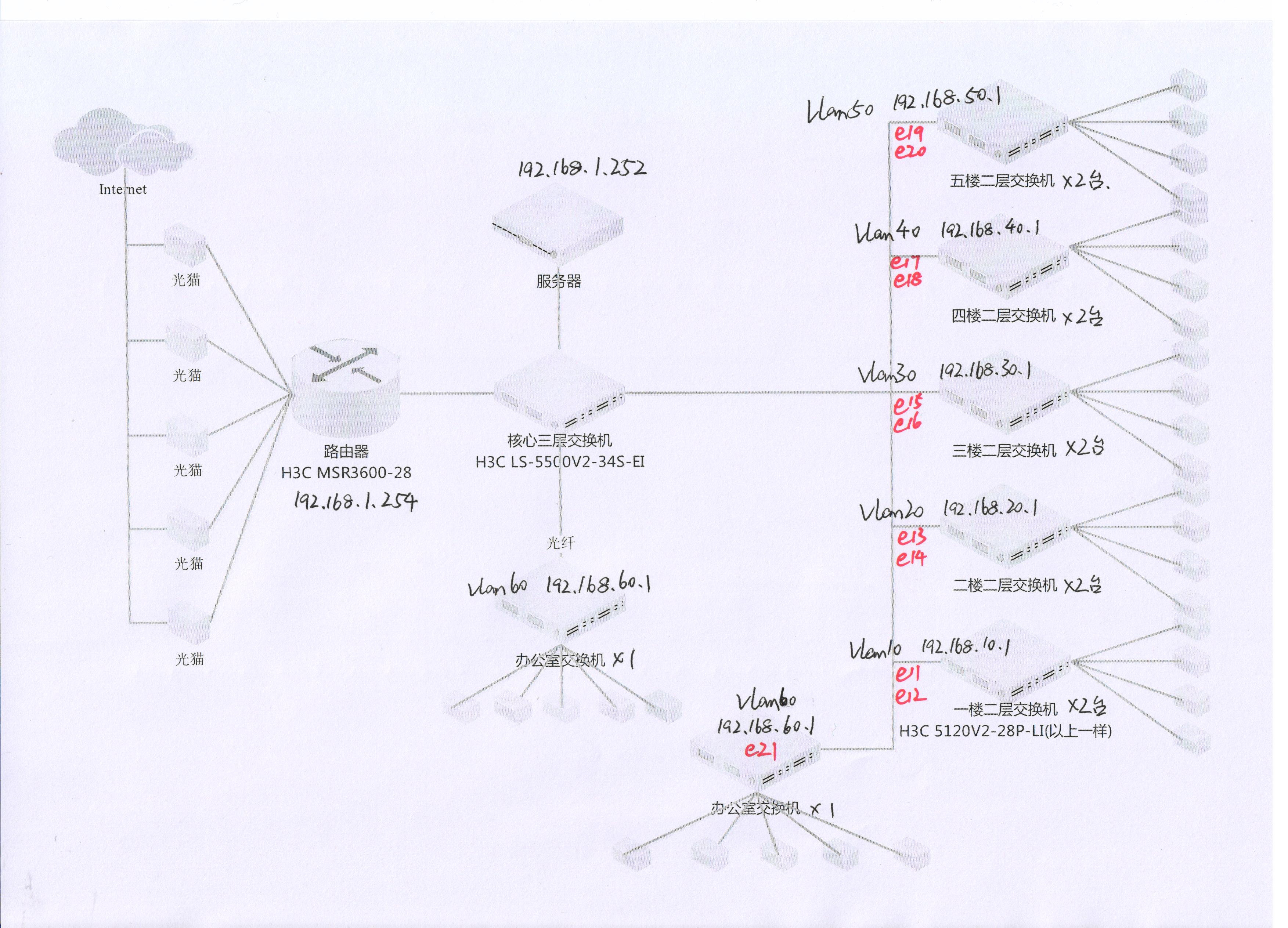

1、如何配置路由器10个WAN口宽带叠加输出至路由器。宽带均衡上网。路由器本机IP地址192.168.1.254 255.255.255.0,求路由器配置命令。 2、交换机作为网关。开启DHCP服务功能,每个VLAN分配200个IP地址;划分VLAN10、VLAN20、VLAN30、VLAN40、VLAN50、VLAN60网关分别为192.168.10.1、192.168.20.1、192.168.30.1、192.168.40.1、192.168.50.1、192.168.60.1。 3、每层二层交换机有2台,2台之间不串联也不堆叠,每台二层交换机直接接三层交换机对应接口(如e1/0/1简称e1端口)。连接三层交换机接口如图所示,如何两个同一个VLAN同一个网段共用一个网关?求配置命令。 4、除路由器、三层交换机、服务器都是千兆端口;二层交换机上联一个trunk端口,其他端口设置access接口,并限速100M,求配置命令。
Vlan 10 192.168.10.1 255.255.255.0
Vlan 20 192.168.20.1 255.255.255.0
Vlan 30 192.168.30.1 255.255.255.0
Vlan 40 192.168.40.1 255.255.255.0
Vlan 50 192.168.50.1 255.255.255.0
Vlan 60 192.168.60.1 255.255.255.0
路由器IP192.168.1.254 服务器IP192.168.1.252 三层交换机网关192.168.1.253
