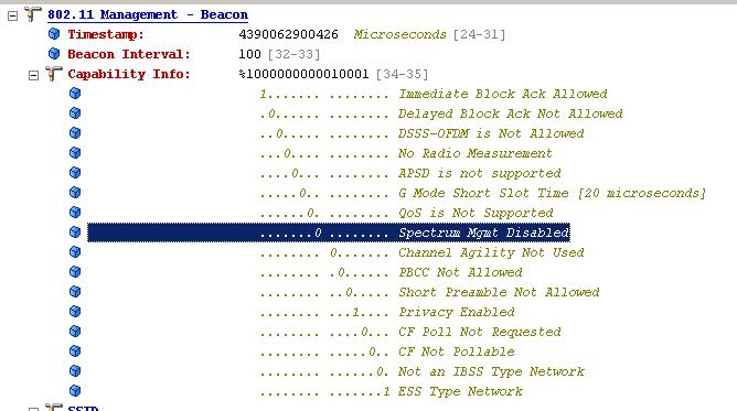

请教下,现在已经射频管理的RRM配置里面开了DFC和TPC功能,
但是从AP发出的Beacon帧里面Spectrum Mgmt 还是Disabled状态
这个要如何正确的配置DFS和TPC呢?

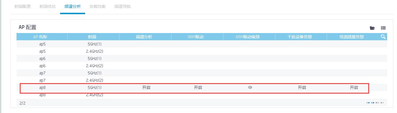

我上面的截图不是也开启了你说的这部分吗?
