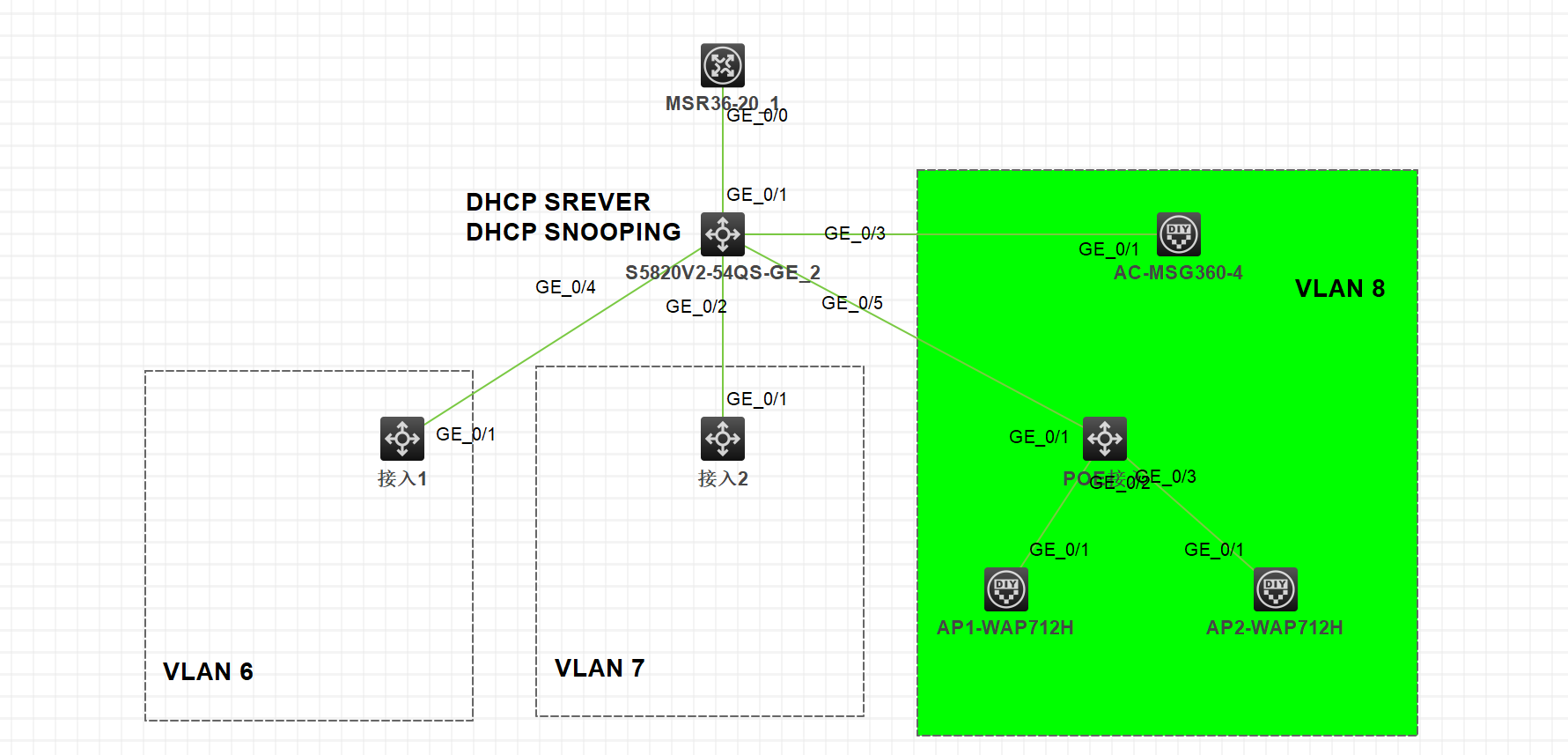

拓扑如下所示,配置好DHCP Snooping之后,IPSG可以配置在WS5820交换机的3口和5口上吗?
(3口、5口属于无线的VLAN 8)
还是说IPSG只能用于属于有线网的VLAN的端口上?

ip source guard 应用是在有线接入连接终端交换机一侧
不是绝对的,无线也有应用场景 但是一般都在有线测使用

大佬,那dhcp snooping binding record是不是也只能应用在有线接入的端口上,还是说无所谓呢?
zhiliao_Ykqsx8 发表时间:2022-05-14

IP Source Guard功能用于对接口收到的报文进行过滤控制,通常配置在接入用户侧的接口上,以防止非法用户报文通过,从而限制了对网络资源的非法使用(比如非法主机仿冒合法用户IP接入网络),提高了接口的安全性。
参考
https://www.h3c.com/cn/d_202110/1480767_30005_0.htm#_Toc85878034
