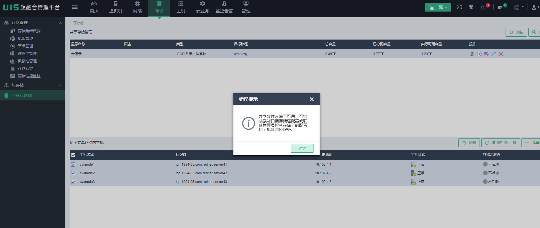

客户例行维护 重启超融合服务器后,UIS共享存储无法启动,提示:“共享文件系统不可用,可尝试强制扫描存储适配器或联系管理员检查存储上的配置和主机多路径服务”,版本为V7.0 (E0720)。
后台CVK下均无节点登录,请问该如何操作?

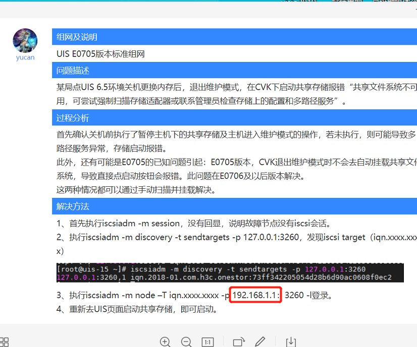

参考下这个案例
某局点UIS 6.5环境关机更换内存后,启动共享存储报错 - 知了社区 (h3c.com)
网及说明
UIS E0705版本标准组网
问题描述
某局点UIS 6.5环境关机更换内存后,退出维护模式,在CVK下启动共享存储报错“共享文件系统不可用,可尝试强制扫描存储适配器或联系管理员检查存储上的配置和多路径服务”。
过程分析
首先确认关机前执行了暂停主机下的共享存储及主机进入维护模式的操作,若未执行,则可能导致多路径服务异常,存储启动报错。
此外,还有可能是E0705的已知问题引起:E0705版本,CVK退出维护模式时不会去自动挂载共享文件系统,导致直接点启动按钮会报错。此问题在E0706及以后版本解决。
这两种情况都可以通过手动扫描并挂载解决。
解决方法

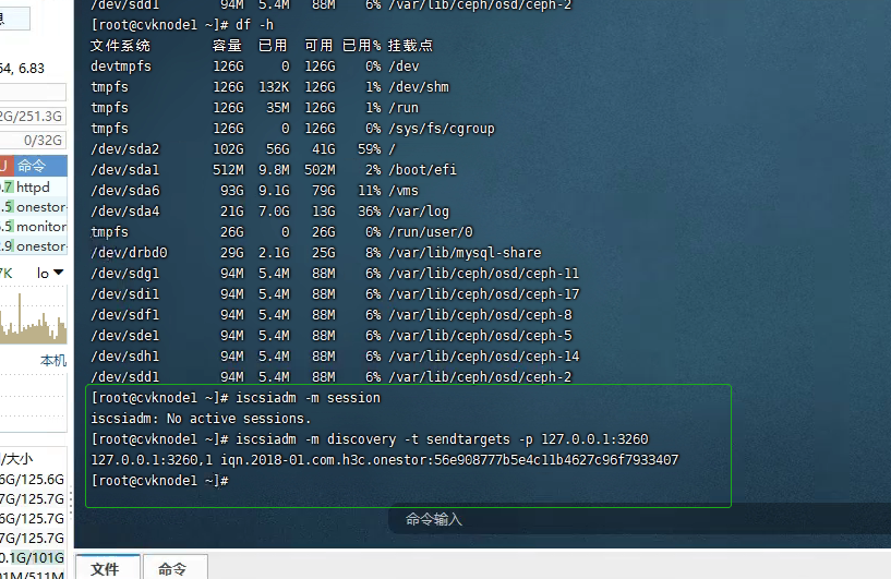

1、首先执行iscsiadm -m session,没有回显,说明故障节点没有iscsi会话。
2、执行iscsiadm -m discovery -t sendtargets -p 127.0.0.1:3260,发现iscsi target(iqn.xxxx.xxxx)
3、执行iscsiadm -m node –T iqn.xxxx.xxxx -p 192.168.1.1:3260 -l登录。
4、重新去UIS页面启动共享存储,即可启动。
