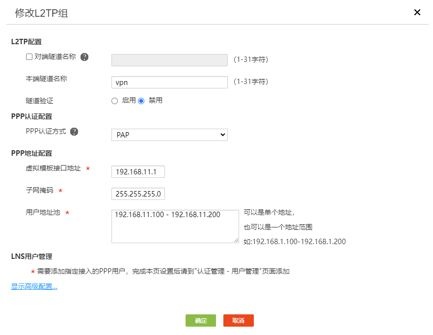

公司路由器MER5200配置l2tp

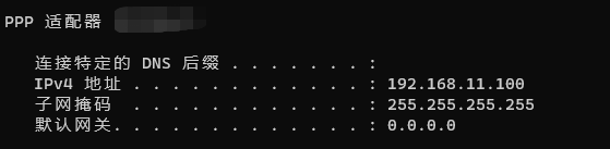

在家里拨通VPN后,发现这个PPP没有dns也没有网关,公网无法访问了,微信倒是还能发消息,好奇怪。路由没有进行其他配置干预。

    ppp链路是点对点联路,不要路由,nat放通L2TP网段了么?

UI界面能设置么?不清楚要怎么搞,就只是创建了l2tp组

这么设置l2tp vpn确实是没有网关和dns的,除非你在命令行下全局用ip pool xxx gateway x.x.x.x然后vt接口下用ppp ipcp dns x.x.x.x给客户端下发才会有。
其实这个无所谓,windows系统cmd界面下输入route print,只要能看到相关的路由就行。
如果想在连接vpn时上外网,你也可以手动给你的网卡配一个dns,然后在MER5200里设置允许这个vpn网段上网就行,即通过vpn连接MER5200,再从MER5200跳转到外网。或者你就用inode客户端拨号,在路由设置里添加内网网段,这样非内网网段就不会走vpn了,直接通过你的本地网卡就上网了。

我看你前面说可以发微信,那应该是你允许所有网段上网了,但你的终端没有dns,所以只能用微信、QQ这类把ip写死的软件。你在电脑上改一下用来vpn拨号的网络适配器,配个静态dns,看看能不能上网。

已经配置了dns,vpn连接后,114.114.114.114都ping不通了的

不要114。用你MER5200那边场景的dns。先连上再设置,设置dns的时候看清有没有VPN的虚拟网卡,如果有的话设置在虚拟网卡上(比如inode的VPN Virtual NIC)。

用的电脑自带的VPN拨号,已在VPN的网络连接属性里设置了dns为路由器地址,还是不行

不是路由器地址,是你MER5200所在场景那里运营商给的dns地址。你的路由又没开dns代理,不能直接当dns sever用。

换成MER5200拨号后获取的运营商DNS还是不行

默认路由到vpn了,使用iNode客户端,手动添加到内网的路由即可

傻子设计,VPN竟然没有DNS项填写,只能手动在客户端填DNS
