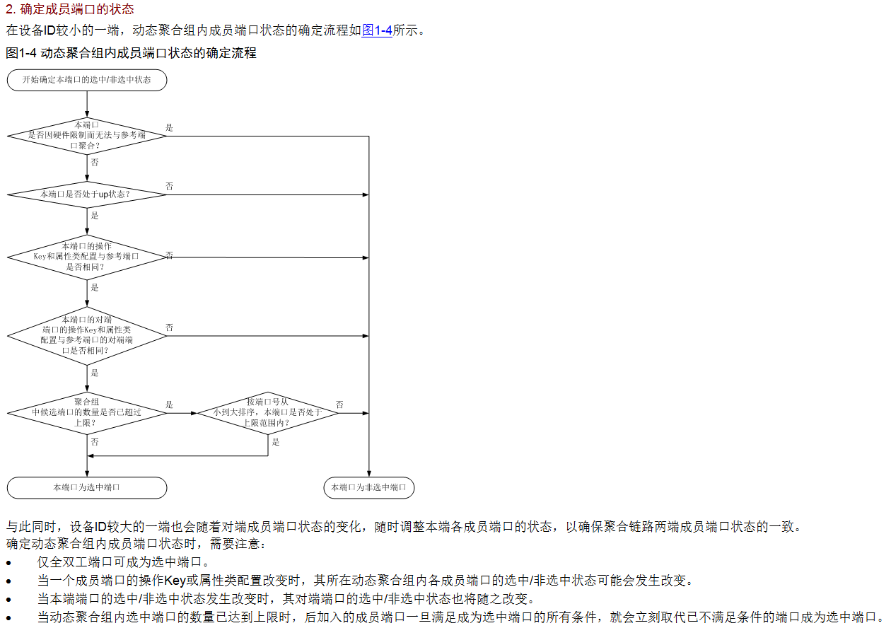

1.display link-aggregation verbose看看Oper-Key是否一致。如果不一致,调整接口的双工和速率并检查连接的线缆。
2.检查所有接口的属性类配置是否一致,主要为端口隔离、vlan、vlan映射、QinQ等配置。
3.检查是否配置了选中端口数量上限。
