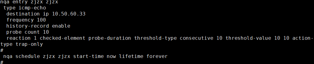

两个墙做的堆叠
段
粉丝:人 关注:人
改成这种方式
nqa entry zjzx zjzx
type icmp-echo
destination ip 10.50.60.33
frequency 1000
out interface g1/0/1
reaction 1 checked-element probe-fail threshold-type consecutive 3 action-type trigger-only
粉丝:17人 关注:2人

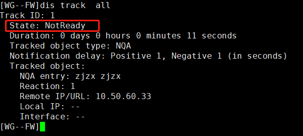

没有跟track联动把
粉丝:3人 关注:0人
要把trap-only改成trigger-only
正常应该都有的,空格打个问号看看

没有那条命令是版本问题吗
