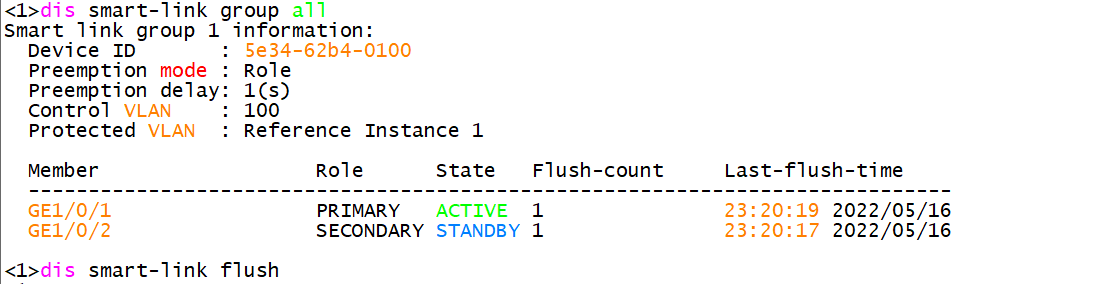

按拓扑图进行配置,发现设备无法发送Flush报文,设备查询不到flush报文信息

你的smart link的flush报文在2和3上才能看到,你的1上看smart link组的时候有一个last flush,那就代表已经发送了flush报文

2和3上没看到flush报文会增加,是模拟器bug吧? [2]display smart-link flush Received flush packets : 1 Receiving interface of the last flush packet : GigabitEthernet1/0/1 Receiving time of the last flush packet : 10:36:07 2022/05/17 Device ID of the last flush packet : 5e34-62b4-0100 Control VLAN of the last flush packet : 100

1设备没有指定flush控制报文
flush enable control-vlan xxx

1设备在smart-link组视图, 有指定flush enable control-vlan 100 麻烦再看下
