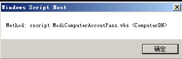

UAP7.2自带的ModiComputerAccoutPass.vbs在windows2008Server中运行好提示这个:
麻烦帮帮忙。

你怎么运行的

直接双击那个vbs文件的

在cmd下敲一下图片中的那个命令

cscript ModiComputerAccountPass.vbs

效果是这样的:和弹框的内容一下,没有往下执行。

打400问一下吧,这个脚本参数检查部分出错了。

这个报错的意思是你缺少Computer DN参数,你可以手工传一个

或者你是不是没有按照指导改这个文件

Option Explicit
Dim strComputerAccountDn, objComputerPassword, strPassword, objComputer
If WScript.arguments.count <> 1 Then
WScript.Echo "Method: cscript ModiComputerAccoutPass.vbs <ComputerDN>"
WScript.Quit
End If
strComputerAccountDn = WScript.arguments.item(0)
Set objComputerPassword = CreateObject("ScriptPW.Password")
WScript.StdOut.Write "Please input the computer's account password:"
strPassword = objComputerPassword.GetPassword()
Set objComputer = GetObject("LDAP://" & strComputerAccountDn)
objComputer.SetPassword strPassword
WScript.Quit
你这脚本没有问题了,搞不懂源带脚本怎么会这样的,感谢了啊!
zhiliao_1q7QF 发表时间:2018-08-22 更多>>
这个脚本有问题,从iMC上拷贝到域控服务器上后有修改过吗? Option Explicit Dim objComputer Set objComputer = GetObject("LDAP://CN=testAccount,CN=Computers,DC=CONTOSO,DC=COM") objComputer.SetPassword "iMC123" WScript.Quit 默认的应该是上面这部分内容,其中CN的信息得根据实际进行修改。修改完成后,在cmd中进行运行,修改方法如下: 为新建计算机设置密码,需要运行一个脚本程序——ModiComputerAccoutPass.vbs,该脚本程序从PEAP认证域控配置界面下载获得,先下载到本地,使用文本编辑器打开该文件,将CN=testAccount,CN=Computers,DC=CONTOSO,DC=COM替换为虚拟计算机帐号DN,例如,实例中DN为CN=gzhtest,CN=Computers,C=nac,DC=local,将iMC123替换为虚拟计算机密码。
