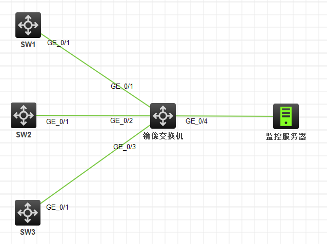

二层远程镜像
2022-05-17提问
  • 1收藏,2056浏览
如图:SW1、SW2、SW3 分别代表三个网络,现要求通过镜像交换机把三个网络的指定流量镜像到监控服务器
由于设备硬件原因,只能创建一个镜像组。
请教大佬,三个网络全部用一个镜像VLAN可以实现要求吗?会对网络造成影响吗?

这个用本地镜像就好了,你这个就一个出接口,所有的流量只要经过镜像交换机就可以

设备源不在本地,sw1 sw2 sw3 都是一个独立的网络,只是拉了一根线到镜像交换机,只能用远程镜像,

回复在路上 :
明白了,那就做远程镜像吧,这个按照原理来说的话,是没有问题的,因为只要从镜像vlan内来的,都可以交给远程镜像的目的端口
