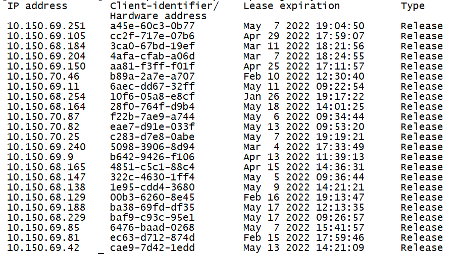

在S5500交换机上做了DHCP下发服务,expired设置为0天4小时,但是发现大部分地址过期好久之后都没有回收。麻烦各位帮忙看看是怎么回事。

软件版本:Comware Software, Version 5.20, Release 2220P02 截图的是dis dhcp ser expired pool的信息

那这个本来就是租期超时记录,没问题啊。
奇怪的流量 发表时间:2022-05-18
但是dis dhcp server free,看到可用的地址很少
zhiliao_2cuC51 发表时间:2022-05-18
没关系的。设备先分配free里的地址给新终端,free里没有就会分配expired里的。expired这个是为了让曾经连上过的终端再次连接时获取相同ip而设置的保留记录。

我感觉不用关注这些,即使是地址租期已过,但为了下次终端在连接的时候还能获取到改IP,所以不删除原来的IP和MAC对应关系,对于一个新上线的终端,如果地址池中没有可分配给他的地址了,那么dhcp 服务器会从超期的地址中选择地址来给新的终端分配
你也可以通过命令清除一下超期的地址   reset dhcp server expired
V5 的版本没有这个者命令
