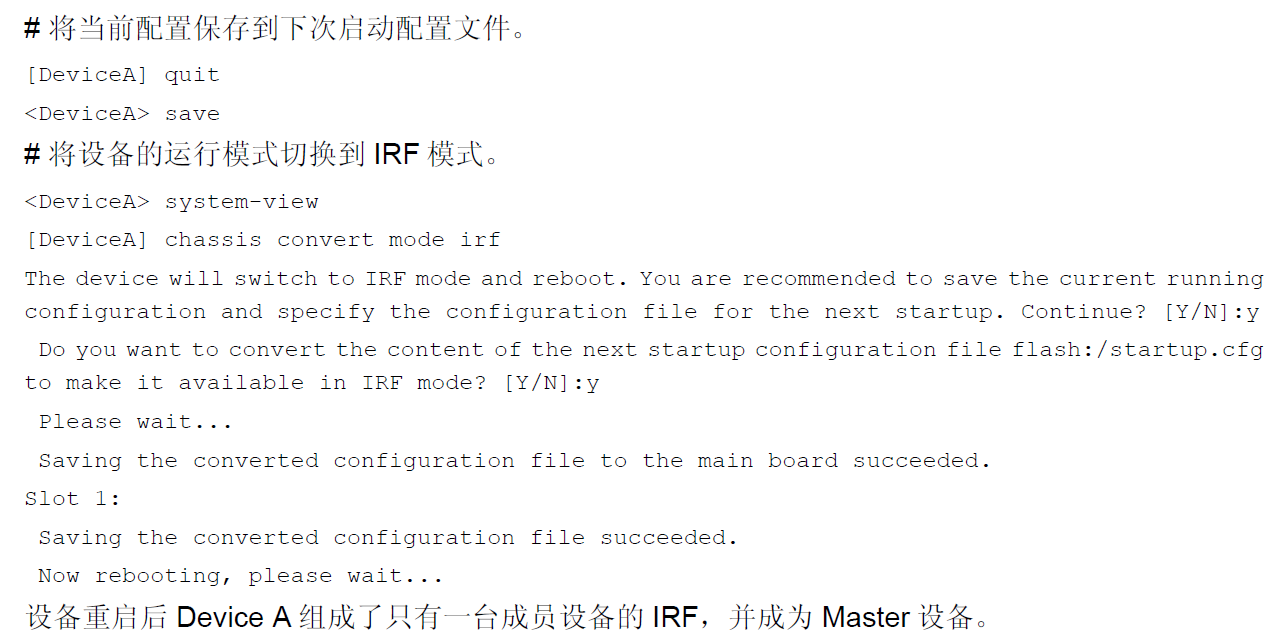

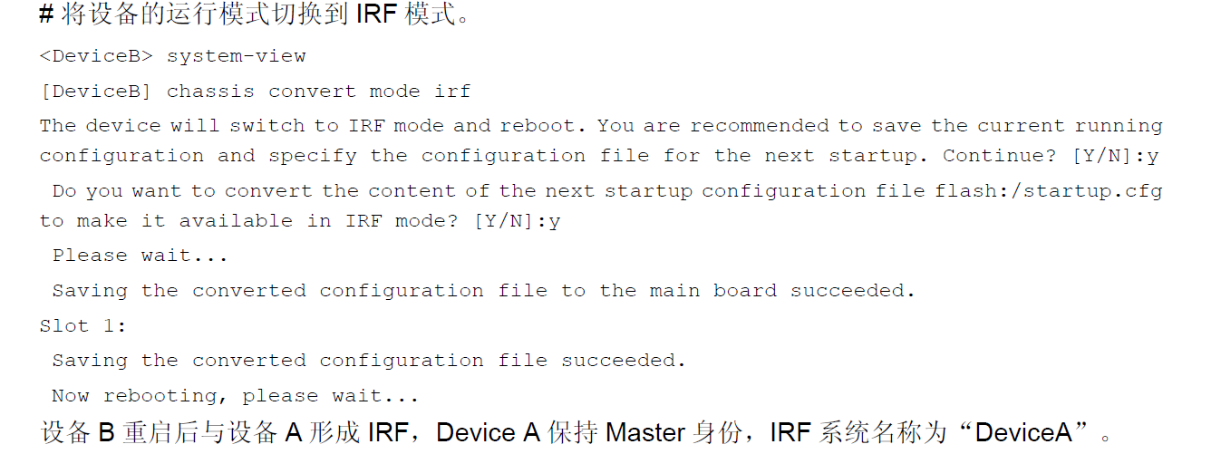

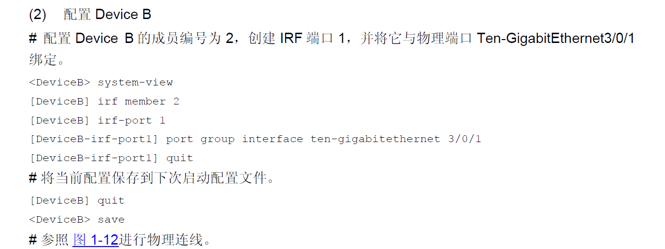

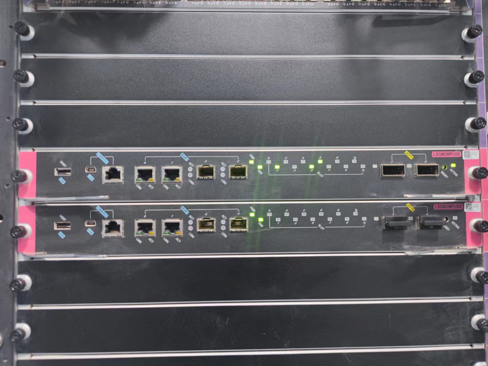

1.2台s7510e主控板LSQM2MPUD0带的QSFP+端口能做堆叠吗?
2.能做的话怎么做?
3.下面这4个端口:
# interface FortyGigE5/0/1
# interface FortyGigE5/0/2
# interface FortyGigE6/0/1
# interface FortyGigE6/0/2
下面的配置说明是否可行?

·     LSQM2MPUD0主控板上的2个QSFP+接口仅用于IRF组网,不支持业务转发。
粉丝:105人 关注:1人
可以的
