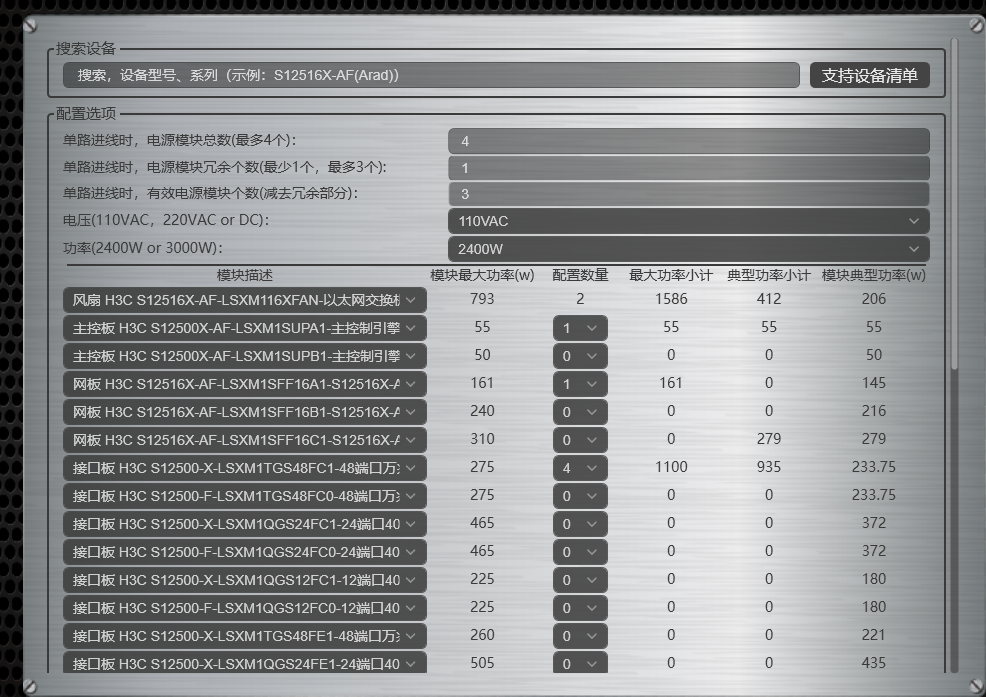

咨询一下有没有关于设备功率的查询链接或者工具?类似输入设备型号(框式设备可以选择不同的子卡类型)就会给出设备所需的最大功率
刚哥 九段
粉丝:27人 关注:15人
建议去官网彩页查看,也是很方便
https://www.h3c.com/cn/Products_And_Solution/InterConnect/Products/IP_Wlan/
粉丝:105人 关注:1人
标杆只能查询部分型号,乞讨型号可参考官网产品彩页
设备功率需要参考设备的安装指导里面的附录:
https://www.h3c.com/cn/d_202204/1589056_30005_0.htm#_Toc101281003
