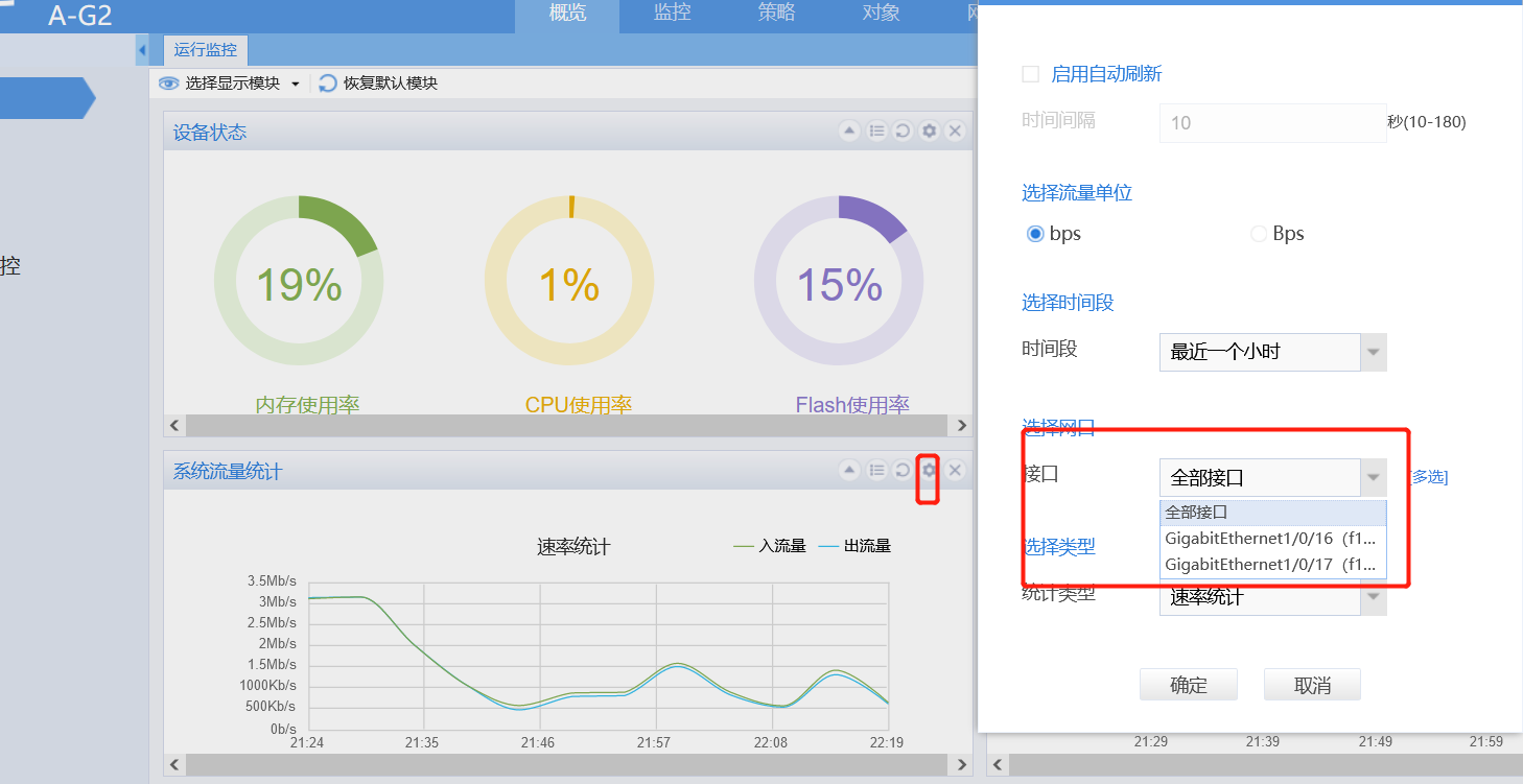

带ping -a  加出接口的地址去ping 网关丢包或不通,检测一下出接口带宽使用率,是否达到出口带宽上线了
在排查一下是不是线路有问题。
看接口带宽
回复白熊:
补充了一个图片,在web 页面查看

怎么检查出接口带宽使用率呢

回复白熊:
补充了一个图片,在web 页面查看
发表时间:2022-05-20
