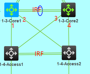

如图,两台核心交换机做了堆叠,两台接入交换机也做了堆叠。核心连接接入实用链路聚合,这种情况是图上标示的1口、2口为一个聚合,3口4口为一个聚合,还是1和3聚合,2和4聚合。或者线路不是这么连接的,该怎么连接,请教一下,谢谢!

交换机组网且上下都irf的话,直接4个端口加入一个聚合组就行了。
1、2、3、4为一个聚合,跨交换机聚合
