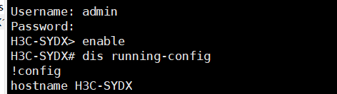

ACG1000-SE已经按恢复出厂设置按钮,重新启动,想进入WEB界面,但是输入192.168.1.1或者0.1都不行,通过控制线进入视图模式输入system-view也进不了视图模式,输入时登录用户名“admin”与密码也输入!还是无法登录视图模式查看WEB是否开启!

console  进入是enable 命令
dis running-config  查看配置

多谢!看到了!是192.168.1.1/24不知道为何用网线接ge0口登录不上去
