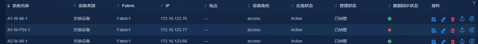

1.现场无EIA授权,整网采用免认证方案。
2.已经创建Peo交换机无线免认证接口组并关联二层网络域,创建安全组。
3.移动端连接无线后正常获取到地址。

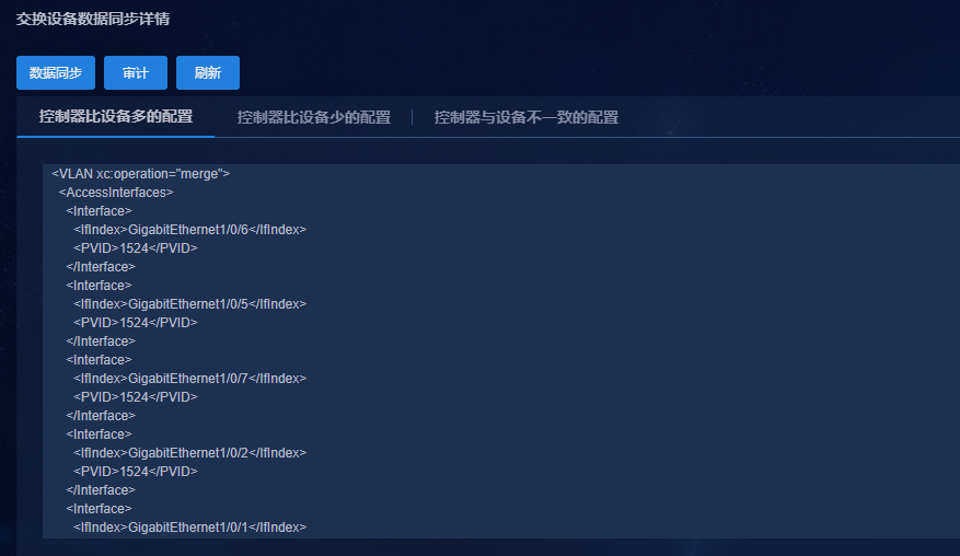

问题:Poe交换机绑定免认证组后数据同步状态提示【部分配置未下发】,控制器比设备多的配置是关于免认证接口组接口Trunk pvid下发失败。下发失败接口均已经连接AP,接口类型自动配置为Trunk,未报错接口下发的是Accress vlan配置。
          请问各位大佬该怎么解决?或者有更好的无线免认证方案吗?

图示为有线免认证配置,会在连接终端的接口下发trunk pvid的配置。图示的接口上已经有AP上线,那么默认下发的pvid是4093,因此可能是存在冲突导致下发失败。
不应该将连接AP的接口加入到免认证接口组,移除即可。

出现这个情况确实是因为加入免认证组后配置冲突导致,补充下:现场无WSM组件,SSID在ac上配置,ADCampus只是下发了vsi以及无线二层网络域网关。 现场不需要准入认证,只需准出,但并不在ADCampus上做认证,所以想让无线、有线都做免认证组上线获取地址。

那就只需要把有线业务接口加到免认证接口就行了,其他的移除掉。无线的在SSID上不配认证。

目前方案不支持无线免认证,如果要实现可以在AP模版中配置为映射实例的vlan。
目前已经通过配置免认证组+安全组下发静态映射了 只是设备同步状态异常但并不影响使用
