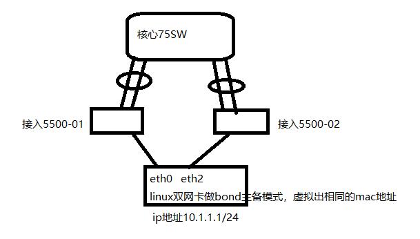

问题拓扑如下图,背景为切换演练,需要模拟linux 10.1.1.1的服务器宕机,通过shutdown交换机的对应接口实现。
因为linux的网卡bond为主备模式,只有一个网卡有流量;在演练开始前,只找到了一个对应接口在交换机5500-01上。
演练开始:shutdown交换机上5500-01上的对应接口。
此时开始寻找另一个linux网卡对应的交换机接口,通过核心交换机75上看arp---查mac地址表,发现mac地址从交换机5500-02上学到。
但是问题发生了:在5500-02交换机上查该mac地址,发现学到的地方为与核心75的互联接口。
导致无法定位交换机接口的问题发生,查看agingtime是300s  但是在实际中等待时间是超过300s的,mac地址未更改,请教各位大拿。

应该不会出这种问题吧,只有有流量从接口入,mac地址应该会刷新切换端口的。你可以确认下有没有流量从这个接口入设备。
墨峰 九段
粉丝:52人 关注:6人
从描述的现象,应该是流量从55-1----75E-----55-2,那边如果主动切换端口,让终端的流量发往55-2,这时对于55-2设备,终端的原mac存在漂移情况,,arp也存在静态迁移的情况,会影响转发,这种组网本身就不太合理。
你这是个环网啊,描述的不就是么?但是问题发生了:在5500-02交换机上查该mac地址,发现学到的地方为与核心75的互联接口。
墨峰 发表时间:2018-08-24 更多>>
你怎么看出来的,是55-1到75-----55-2的。。。。
悠悠之生吖 发表时间:2018-08-24
墨峰 发表时间:2018-08-24
