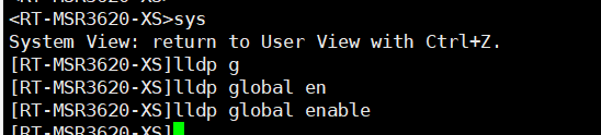

LLDP is not configured. 是说你没开启LLDP功能
开启命令:lldp global enable

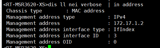

dis ll nei verbose | in address  查看邻居的IP地址

There is no neighbor on the device.
雨不再下 发表时间:2022-05-25
回复雨不再下:
对端设备没有开启LLDP。所以出现你的信息
发表时间:2022-05-25
方法1、LLDP
前提是两边都要开启lldp
