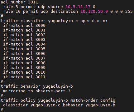

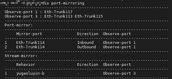

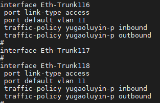

S6730做了端口镜像,服务器端接收流量的网卡偶尔会0接收包
2022-05-26提问
  • 1收藏,2249浏览
JDL 零段
配置完端口镜像后,服务器也能正常接收流量(业务是录音)。
1.检查录音的时候偶尔会出现录音不全,业务排查是镜像过去的流量缺少某一通电话的rtp数据包,导致无法录音。
2.偶发出现服务器端网卡处查看接收包为0,需要网卡禁用后重启才生效,部分时候需要重启服务器。检查交换机侧观察口状态收发包状态正常。
大佬给分析一下呗,这情况会是什么原因
交换机版本VRP (R) software, Version 5.170 (S6730 V200R019C00SPC500)
镜像配置:故障涉及的是observe-port 3
端口配置:
流镜像配置了acl取特定的流量(其他类似3011这条),其他未配置,
