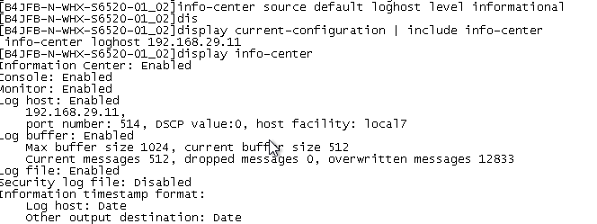

交换机配置日志审计,日志审计接收不到日志,info-center source default loghost level information这条命令好像没敲进去,时间同步,iP正确,路由可达,求大佬帮忙看看。

参考配置举例:
配置前请确保Device和PC之间路由可达,具体配置步骤略。
(1)     Device上的配置
# 开启信息中心。
<Device> system-view
[Device] info-center enable
#配置发送日志信息到IP地址为1.2.0.1/16的日志主机,日志主机记录工具为local5。
[Device] info-center loghost 1.2.0.1 facility local5
# 关闭loghost方向所有模块日志信息的输出开关。
[Device] info-center source default loghost deny
说明
由于系统对各方向允许输出的日志信息的缺省情况不一样,所以配置前必须将所有模块的需求方向(本例为loghost)上日志信息的输出开关关闭,再根据当前的需求配置输出规则,以免输出太多不需要的信息。
# 配置输出规则:允许FTP模块、等级高于等于informational的日志信息输出到日志主机。
[Device] info-center source ftp loghost level informational
您好,Syslog配置以下就可
info-center enable
info-center loghost  x.x.x.x

在日审抓包口处,抓包看是否有数据过来
粉丝:105人 关注:1人
日志服务服务器与交换机服务端口是否一致?
是否有安全设备或者日志服务器防火墙阻挡?
