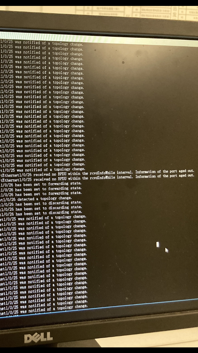

核心上查有服务器闪断,日志有端口拓扑变化告警。互联接入交换机日志如下,啥原因导致?
2022-05-27提问
  • 1收藏,2374浏览
段
粉丝:0人 关注:2人
段
粉丝:人 关注:人
收到了拓扑变化的报文,把26口阻塞了,交换机会刷新mac 地址表。影响上网。

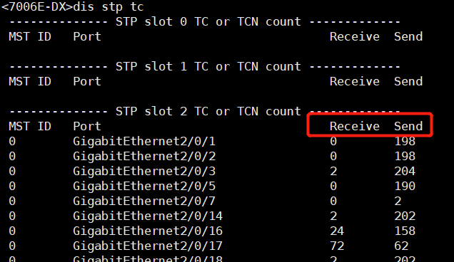

display stp tc 查看一下从哪个口收到的tc报文,之后到接口连接的对端交换机上同样display stp tc 查看从哪个口发出tc报文,找到发出的接口,在去排查什么问题,是不是接口up/down.或者是环路问题,结合dis stp br    dis logbu      检查
粉丝:105人 关注:1人
stp tc报文,26变成阻断状态,检查全网stp配置是否规范
