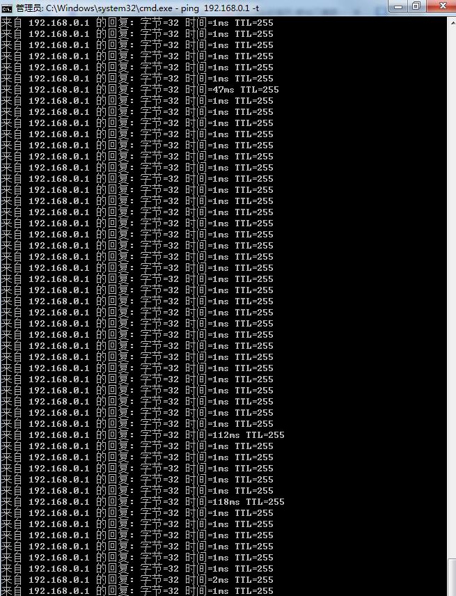

交换机配置了vlan1接口的地址为192.168.0.1,电脑直连ping交换机有规律延时大如下图,是什么问题造成的,怎么解决?

Ping 保护机制
无法取消ping是通过CPU处理的

ping交换机虚接口是需要上cpu的,不稳定很正常,

但是h3c2626交换机,同样的配置,ping 虚接口却是延时都很小,那是为啥呢?
zhiliao_pBq93X 知了小白
我问过二线,说这是正常现象,产品本身就是这样的。

ping保护机制,可以取消,但一般不推荐,容易造成故障。
详细介绍:
