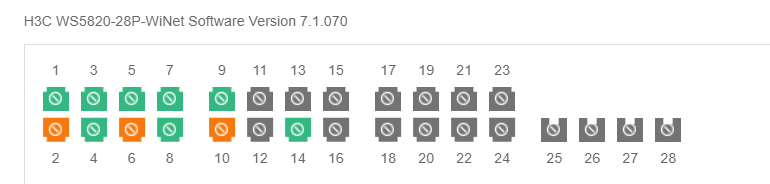

从云简里面查看交换机,显示的和实际的接头不一样,前几天有问题是这样的,我换过头,基本上都在上面一排了,但是现在显示的还是以前的接法,机器重启了,还是原来的连接,从日志里也看到,
交换机WS5820 设备 的 GigabitEthernet1/0/21 接口发生STP discarding,还有19口

端口信息那有个更新时间,你刷新一下,还有在检测一下WS5820设备时间和当前时间是否一致,不一致的话改一下,配置个ntp 服务器
粉丝:105人 关注:1人
应该是云简没有更新,可以删掉设备,重新添加看看
粉丝:0人 关注:4人
解决了,一直以为和本机一样是自动刷新的,原来需要手动刷下,OK了
