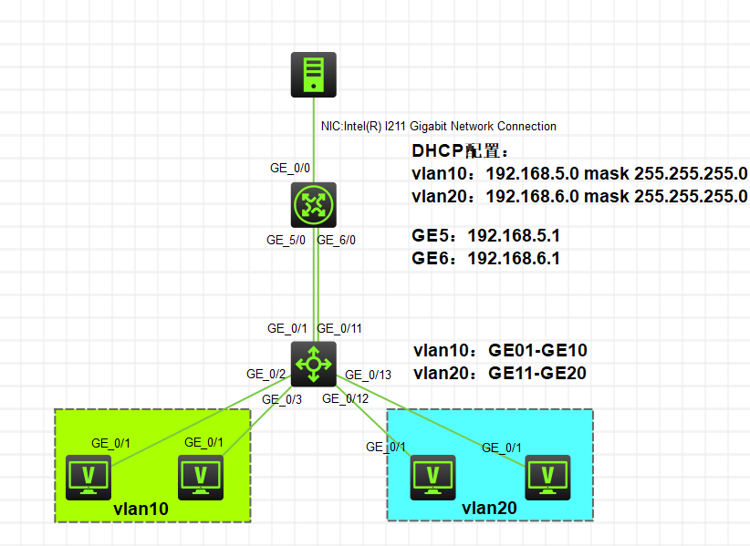

配置:
  1. MSR3610-X1-DP
  2. S5560S-28S-SI
条件和需求:
  1. IP统一由路由器分配管理
  2. MSR3610未增加板卡,自带网口都是3层口,无法切换为2层口,所以路由器上即使创建了VLAN,也不能将VLAN和3层口绑定起来
  3. 服务器在VLAN 10,其它部门在VLAN 20、VLAN30 ......
  4. VLAN10有文件服务器,和其它VLAN之间流量很大,希望流量能不经过路由器,直接通过交换机完成转发
我的解决思路:
  1. 在路由器上新建各个VLAN使用的DHCP服务配置
  2. 将路由器除WAN口外的其它的3层口的IP配置为各VLAN的DHCP服务的网关地址,一个3层口对应交换机的一个VLAN
  3. 在交换机上建好VLAN,做好端口划分
  4. 将路由器的3层口和交换机对应VLAN的任意口连接
我的疑问:
  1. 如此组网,VLAN间的流量是否有经过路由器?
  2. 是否有满足需求的更好的组网方式,请各位大神不吝赐教
组网示意图:

Xcheng 九段
粉丝:141人 关注:3人
方案1(推荐)
客户端网关下方到s5560侧,这样只能互联网流量到路由器侧。并配置在路由器和交换机侧配置聚合。
方案2
路由器侧通过三层聚合加子接口方式与交换机二层聚合trunk对接提升链路带宽。
好的,我试试
EnjoyTime 发表时间:2022-05-29 更多>>
您好,我水平有限,能详细说说方案1的操作步骤吗?
回复EnjoyTime:
把所有终端网关配到交换机并做个二层聚合acess vlan用于与路由器三层聚合走路由就行了。
Xcheng 发表时间:2022-05-29
回复EnjoyTime:
也就是路由器删除所有出外网以外的配置,配置一个三层聚合和互联ip地址并写下回程路由到交换机access vlan的ip地址
回复EnjoyTime:
当然交换机侧别忘了缺省路由和dhcp等配置
好的,我试试
粉丝:23人 关注:0人
用单臂路由吧 ,路由器对接交换机是TRUNK
粉丝:7人 关注:2人
这样组网vlan间流量还是会经过路由器  如希望不经过路由器除非网关做交换机上
好的,谢谢
您的意思是在交换机上创建vlan-interface,然后DHCP配置网关地址为vlan-interface的IP吗?但是这样路由器如何与交换机连接啊?
做三层互联就好了 写路由的方式 然后dhcp通过中继实现
zhiliao_tCOrIx 发表时间:2022-05-29
好的,谢谢
段
粉丝:人 关注:人
vlan 10 和vlan20 、30 通信肯定会经过路由器,同vlan 内不经过。
你可以把vlan 地址都放在5560 上,交换机和路由器上配置的接口配置IP,两者之间静态路由连接,交换机上默认路由指向路由器,路由上去往vlan 10 20 30 的地址指向交换机接口的地址
粉丝:32人 关注:11人
不用那么复杂。
网关全写到交换机上,交换机和路由器用一个独立的网段互连(一根网线就可以,两根网线的话可以做聚合提高性能),然后开个dhcp中继把dhcp报文转给路由器就行。这样内网流量除了dhcp以外都不上路由器。
dhcp中继参考:
https://www.h3c.com/cn/d_202108/1435540_30005_0.htm#_Toc78712284
粉丝:6人 关注:5人
vlan 和 vlan 网关全部创建在三层交换机上,这样vlan间的流量就不经过路由器了,让后交换机和路由器间起个互联vlan,比如交换机侧 1.1.1.1/30;路由器侧1.1.1.2/30,交换机一条缺省路由指向路由器 0.0.0.0 0.0.0.0 1.1.1.2 路由器设置回程路由 192.168.x.0 24 1.1.1.1 ,dhcp server放在交换机和路由器上都可以,如果放在路由器上,交换机上起dhcp中继,将dhcp server中继到路由器,省事的话,直接起在核心交换机上,效果一样的
