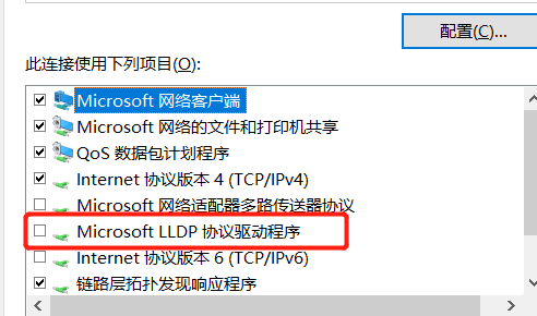

邻居老化的日志。
你把笔记本的LLDP 协议关闭看提示不了,不勾选LLDP
回复当时明月:
这个报文一般都是接口up/down产生的,所以出现这个的时候看下log日志,是不是有up/down

谢谢,我试下,另外请问报这个会导致交换机数据临时中断吗?我这边交换机下有台服务器,在报这个信息的时间段会有传输中断的提示,这个是不是巧合呢?
当时明月 发表时间:2022-05-31
