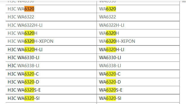

WX2520X-LI的WEB管理页面中,并未找到WA6320S-C,只有WA6320S-E或者WA6320-C,型号要选择严格一至吗?

你好,请问AP型号是WA6320S-C,截图里6320的后缀没有是S-C这个型号的呢?难道不需要选择严格一至的型号吗?我的设备都是新买的哦

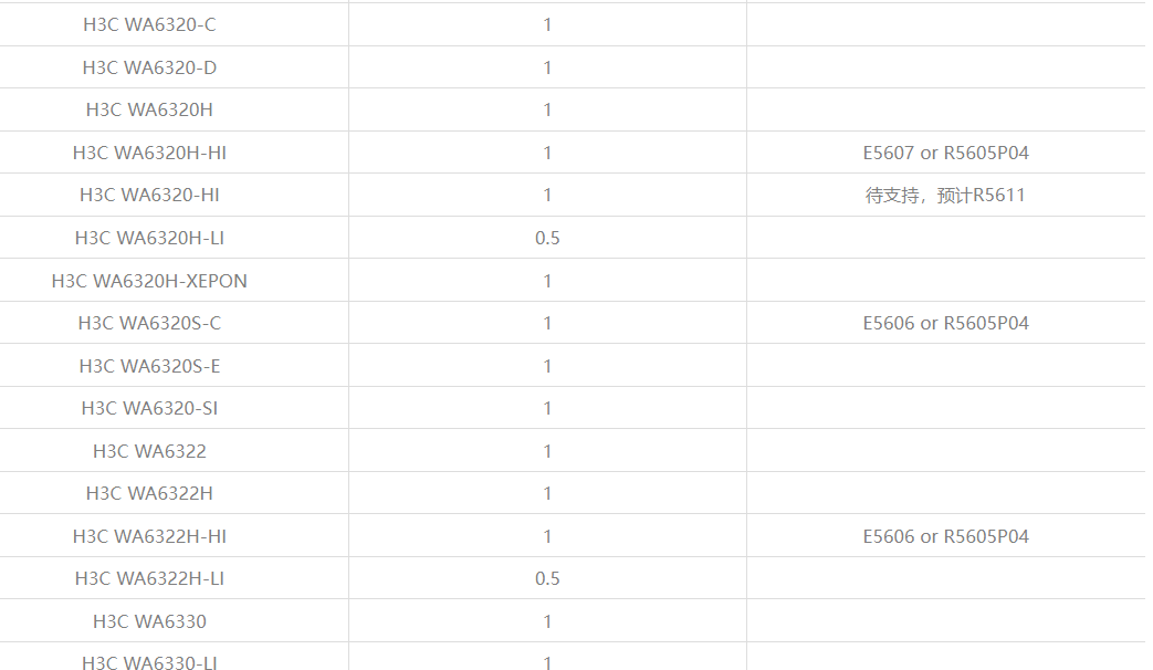

“无线产品License适配关系查询”中可以查询到对应的无线AP型号,需要更新AC软件版本。
https://www.h3c.com/cn/Service/Tools_Resource/WlanAdp/
