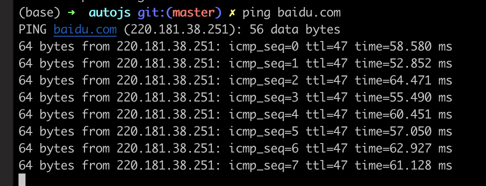

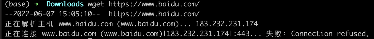

ER8300G2-x连接光猫,电脑有线连接ER8300G2-x,上网异常,ping和wget情况如下:

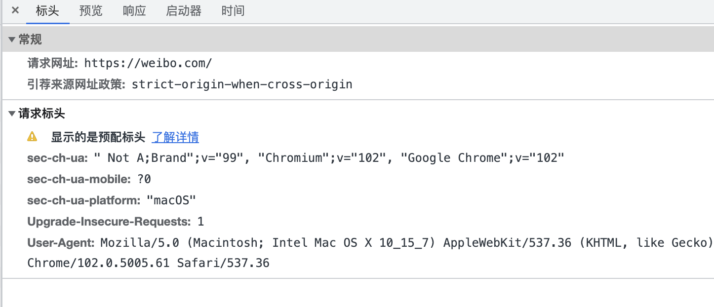

查看网页上不了的情况,基本都是提示这个
