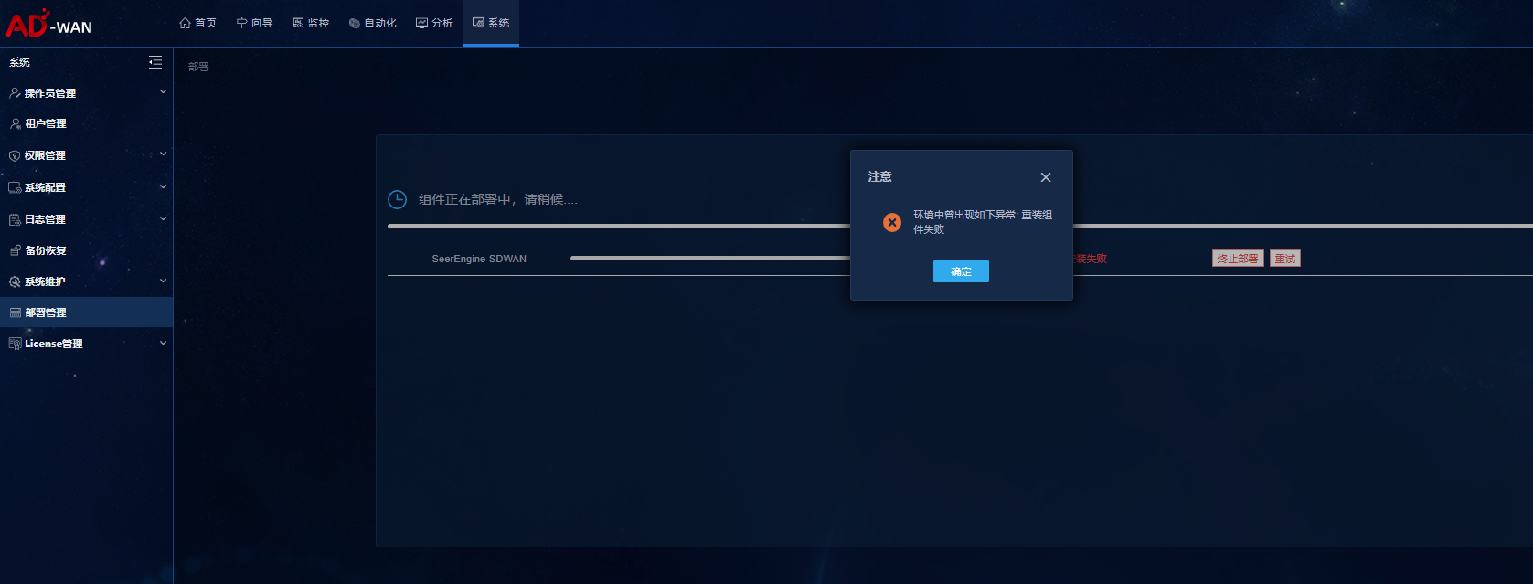

AD-WAN分支安装过程中显示如下错误,帮忙看下是什么原因导致的
粉丝:114人 关注:1人
这种安装报错多为南北向地址以及各个网卡没有配置正确。
按照手册重装吧,不仔细点很容易出问题。
需要删除什么文件,麻烦老师提供一下,感谢
会飞的小香猪 发表时间:2022-06-09 更多>>
咨询一下,承载网和分支能在同一个数字底盘上部署吗?我这边实验环境部署了承载的环境,在选在南向网卡的时候和承载选择的是同一个。是不是这个问题导致的。
会飞的小香猪 发表时间:2022-06-08
都是分开部署的。
漓离原上谱 发表时间:2022-06-08
好的,感谢
老师,再问一下,在部署的时候,有一个网络配置,之前都写在了这个网络配置列表里面也清空了,我重新部署创建的时候,提示已经创建。这个是不是得从底层删除一下呢?有什么方法吗?
需要后台找个文件删除掉。然后在重复上面的过程
漓离原上谱 发表时间:2022-06-09
