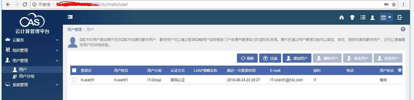

h3c cas平台如何创建租户?详细的参考资料。通过CIC创建的用户,并不能通过REST API来获取,我根据开局指导在CIC创建了用户组和用户,并能够通过SSV登录,但是我使用REST api的
H3C CAS云管理平台
查询租户参数配置
接口 URI
/cas/casrs/user/parameter/{userId}
GET http://localhost:8080/cas/casrs/user/parameter/6
id我穷举了一些,但是NOT FOUND,个人觉得应该创建的方法不对,求创建租户的手册或者指导文档。谢谢!!!

这个问题,url不对,应该是 /cic/casrs/user/parameter/{userId}这样子。因为这个接口是CIC项目的rest接口,并非cas项目的rest接口,所以应该以/cic/开头。也已邮件回复。
